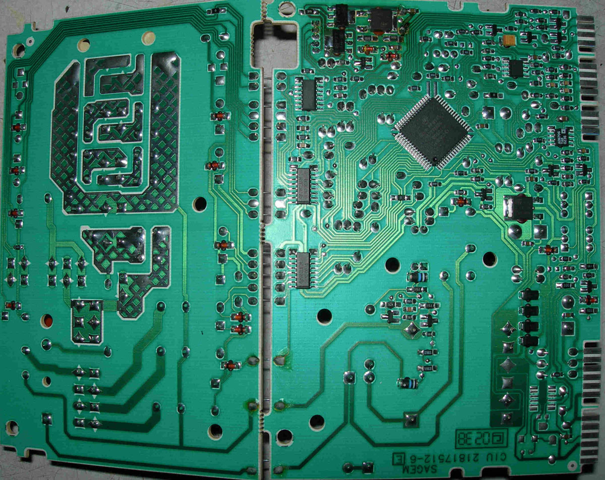

После отключения света, часы можно установить только кнопкой вперёд, через время перестала реагировать кнопка сеть. После вскрытия никаких дефектов не обнаружено кроме перегрева под стабилизатором. После сборки включилась, но после очередного отключения света опять не включается не через 15 мин не через час. Если кто сталкивался с этим чудом Помогите.

nemeraleks писал:
После вскрытия никаких дефектов не обнаружено кроме перегрева под стабилизатором.Помогите.
Измерить чего не пробовал?
nemeraleks
Сообщение #4 От 05/04/2015 09:44 цитата
Измерял на разёме ADS1 (вход с платы индикации и управления), 1--0.05v., 2--2,8v-3v., 3--1,9v(нестабильное)., 4--0v., 5--10,4v.Режим одинаковый и когда не включается и когда неожиданно включится.

nemeraleks
Сообщение #6 От 05/04/2015 11:58 цитата
Если я правильно думаю. Через этот разём идёт питание на плату управления и снего-же возвращаются сигнальные режимы. Схемы нет никакой. Переписал с платы управления маркировку трёх микросхем 1-(ELUX/ TC U 12.11/ 21831037-4/ 2S53W/ CTCTAH 0141), 2-(29CX16K/ HC 14M), 3-(74HC2380/ E-1646ME/ URRO 114F)

nemeraleks
Сообщение #8 От 09/04/2015 20:10 цитата
Подскажите откуда начинать измерения.

nemeraleks писал:
С источника питания.
