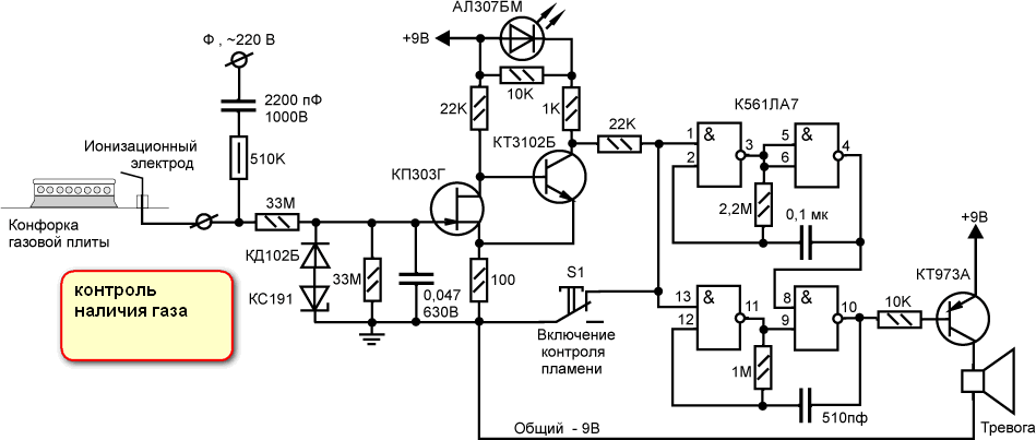

solomon7 писал:
Кто за безопасность...можно впарить возле горелки в духовке терморегулятор от утюга....с пищалкой от будильника электронного
На провода голые медные насадить стеклянные бусы,фарфоровые втулки или обмотать асбестшнуром ....обмазать клеем селикатным
Это не безопасность, а дурь тех у кого руки чешутся. Текущая реализация газ-контроля, механическим способом на перекрытие газа, имхо реальная безопасность. А вы предлагаете всего лишь сигнализацию: сделали свою пищалку, уверовались в безопасности- включили газ-покинули дом забыв выключить(у вас же всё безопасно)-пламя потухло-пищалка пищит-газ идёт и никому нет до этого дела, пока не произойдёт большой бум.

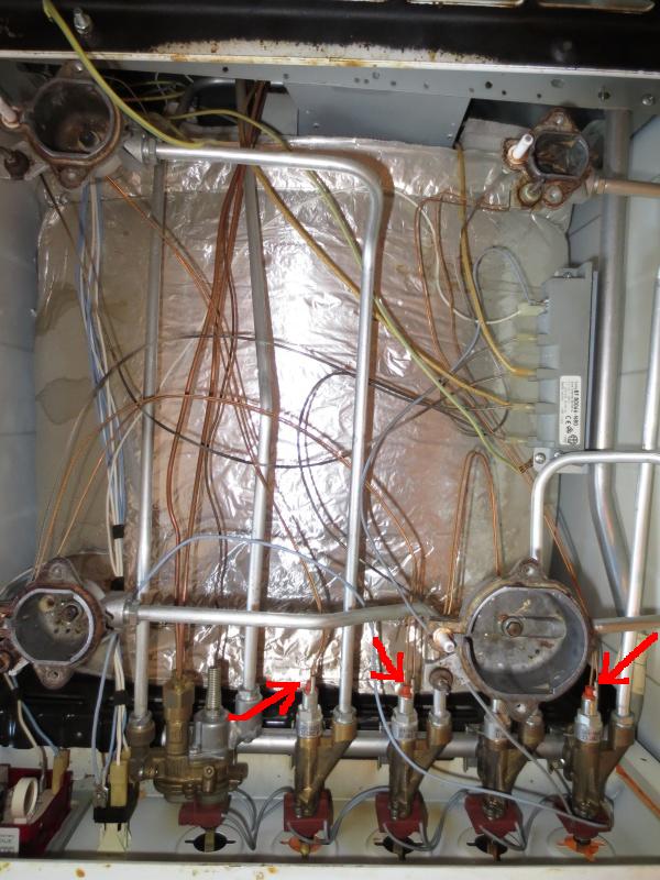

свою плитку отремонтировал так:
большая горелка стала тухнуть при отпускании ручки и сильнее нажать не помогало, в сервисе в Луганском сказали запчастей нет прийдите через пол года может появятся. но есть же еще три....А врить на 6 человек и консервация подходила...разобрал плитку.::
схемма элементарная термопара и магнитный клапан, сетью там и не пахнет. если клапан звонится тестером и хоть чуть чуть хватает он исправен и лезть в него нет смысла разве что смазать. а с термопарой заело ну нет таких, и на рынке нашел термопару от котла, правда какого не признались наверно и сами не знают. Диаметр резьбы на ней 10 мм, по высоте такаяже, резьба на всю длинну корпуса удобно высоту выставлять только диаметр побольше на 2мм. понятно что и контактная группа не подходит. Откусил контактные группы и спаял с термоусадкой заизолировал, расточил крепление в конфорке под 10мм и уже полтора года норм работает. на очереди соседняя если надо фотки сделаю? мне важно Ваше мнение как спеца я ведь электрик. Газ контроль работает норм но немного инерция есть небольшая задержка на остывание термопары и все.

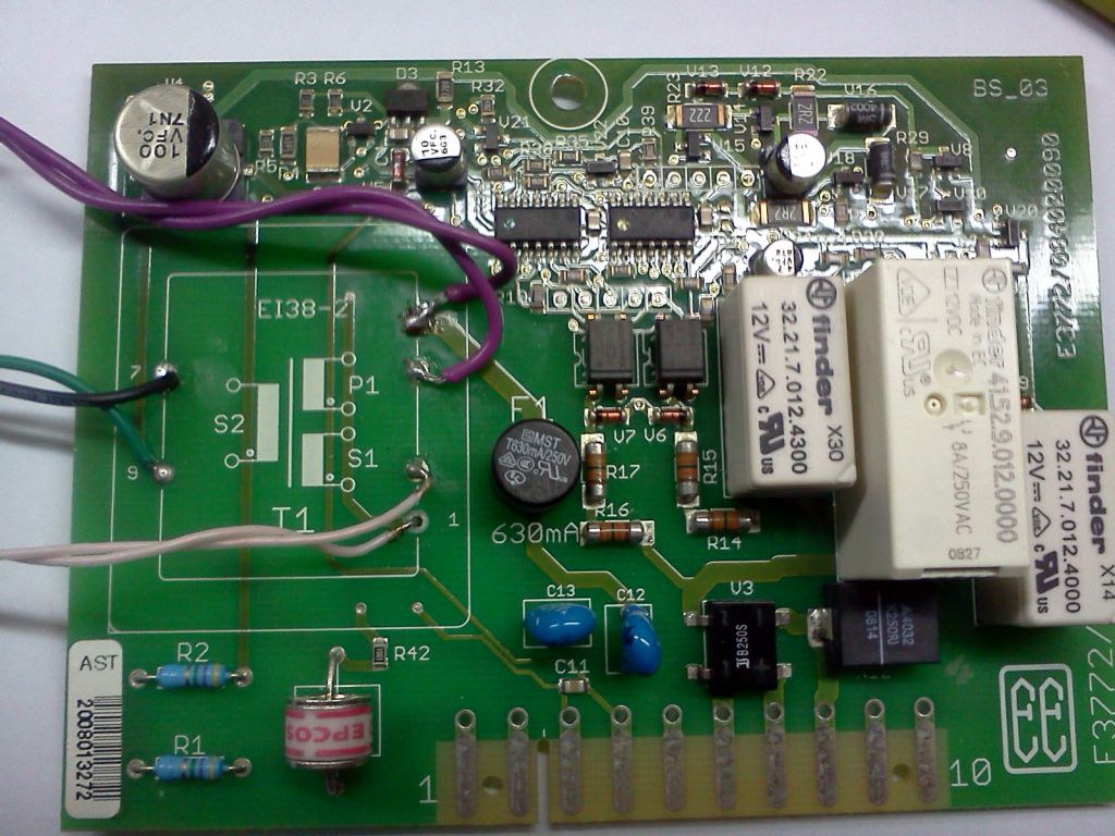

Сообщение #96 От 11/12/2013 13:45 цитата

ulonich
Сообщение #98 От 30/12/2013 10:07 цитата
ulonich писал:
газ.духовка Электролюкс EOG23400, .... при установке более высокой темп-ры после нагрева-выключения-остывания перед повторным поджигом происходит блокировка подачи газа
Все оказалось гораздо проще, чем я думал. Плата Управления перестает работать из-за горячего воздуха от самой духовки, поднимающегося под задней крышкой. Я установил ПУ на нее снаружи и духовка заработала как надо.

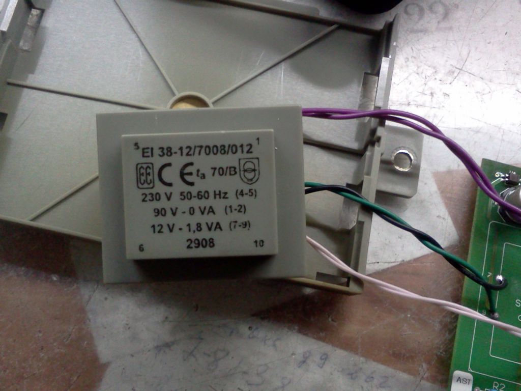

Только вот такой вопрос. ПУ питается от транса EI 38-12/7008. При проверке обнаружил, что сопротивление первичной обмотки более 2мОм. Ест-но решил что она в обрыве. Но при этом вторичные напряжения 90В и 12В имеются, 12В проверял на нагрузке -лампочка горит! Транс в пластмассовом корпусе залит компаундом. У него там кондер что ли включен последовательно? Может у кого есть такой транс, какое у него сопротивление первичкной обмотки? Фото транса и ПУ хотел приложить, но они большего размера, чем допустимо(1200х1600 пикс), как уменьшить не знаю.
ulonich
Сообщение #99 От 30/12/2013 10:57 цитата
ulonich писал:
ulonich писал:
вот фото, получилось.
  1388389644-363.jpg  89.83 КБ  Скачано: 1257 раз(а)
  1388389877-363.jpg  143.53 КБ  Скачано: 1056 раз(а)
