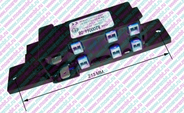

Газовая плита ARDO номинал резистра в блоке электророзжига, думаю починить а то клиенты нехотят новый покупать хоть что то с этого поиметь. И можноли его как нибудь проверить на подключая к плите ?

Сообщение #7 От 26/03/2011 23:49 цитата
По-моему 100кОм. Но могу ошибаться

Сообщение #8 От 08/04/2012 13:01 цитата
День добрый! У меня на печке, такой же поджиг стоял как на фото в первом посте. Перестал работать, достал раскрыл-там сгоревший резистор, и мало того схема прогорела под резистором. Когда доставал она переломилась.
В наличии есть вот такой поджиг, только для 4 свечей и кнопка была с тремя контактами, а прислали с двумя.
Можно ли одни- другими заменить?

Сообщение #9 От 08/04/2012 17:50 цитата
Мелиор писал:
Неоднократно ставил гораздо меньше. Повторов небыло.

Сообщение #15 От 17/05/2012 13:41 цитата
Резистор 3К9, емкость 2,2МкфХ600В, Диод 1N4007 посмотри кнопку на наличие подгорания

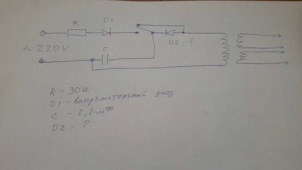

Сообщение #16 От 05/02/2018 21:38 цитата
На плите Ardo BH40AX у меня накрылась деталь GV265, корпус похож на DO-15, думаю стабилитрон, но не уверен. Стоит на плате розжига. Разшифровку детали в интернете не нашел, в магазине тоже. Может кто-то может помочь, что это? Попробую выслать схему, пока не пойму как вставить фото.
  0-02-05.jpg  32.16 КБ  Скачано: 734 раз(а)

Сообщение #17 От 07/02/2018 11:40 цитата
Может это разрядник?
