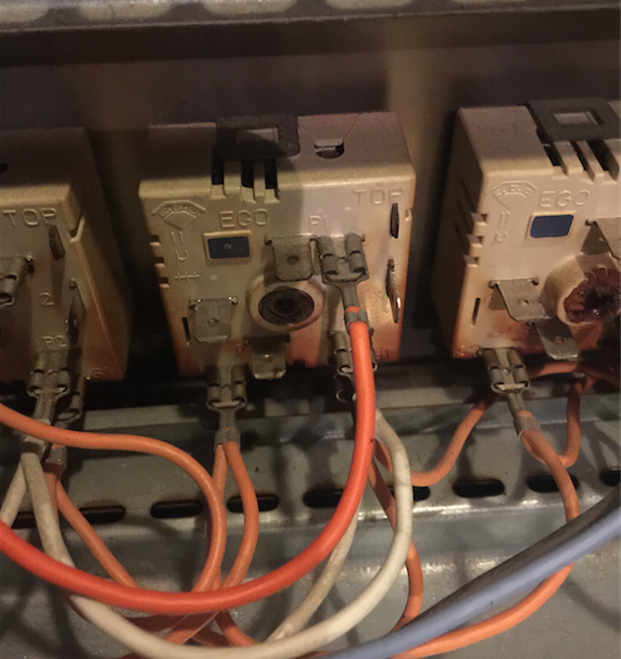

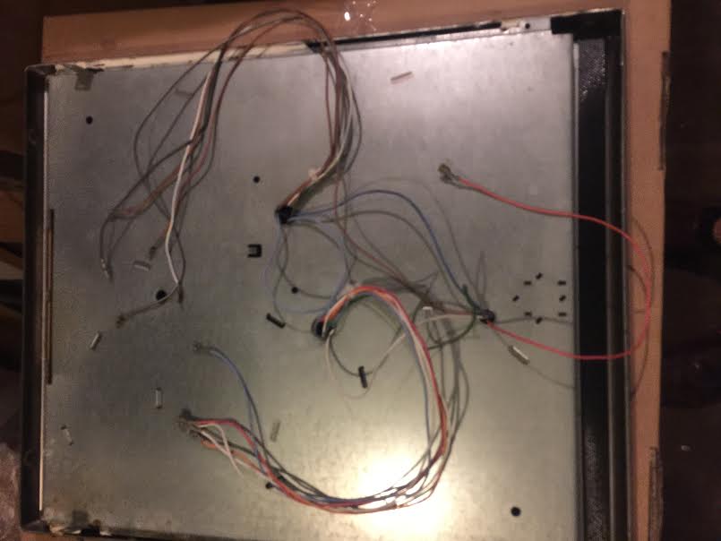

Сообщение #36 От 11/09/2015 19:53 цитата

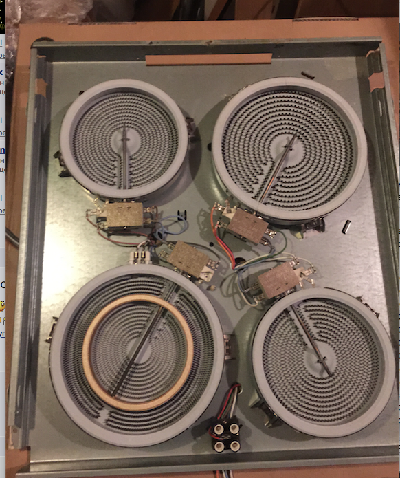

Помогите пожалуйста, родственники отдали такую плиту, но она у них была снята крышка плиты со стеклокерамикой и встроена в столешку, родичи поменяли кухню и плиту, не сфоткали как все должно быть подключено, и отдали мне. А я не могу понять какие провода к каким переключателями должны идти, помогите разобраться. Заранее благодарю.
Сообщение #37 От 11/09/2015 20:01 цитата
roman1917, схему включения фото...

Сообщение #38 От 12/09/2015 00:13 цитата
roman1917, это же не на духовку, а на конфорки, ......а они на всех варочных практически одинаковы! тем более на передней панели есть рисунок, какая конфорка к какому переключателю!

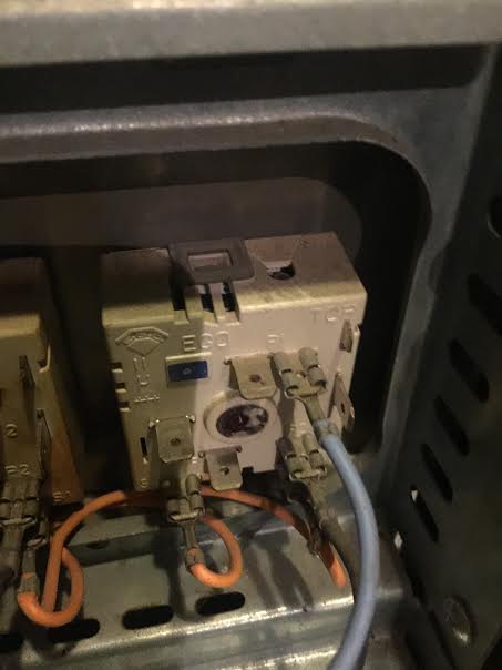

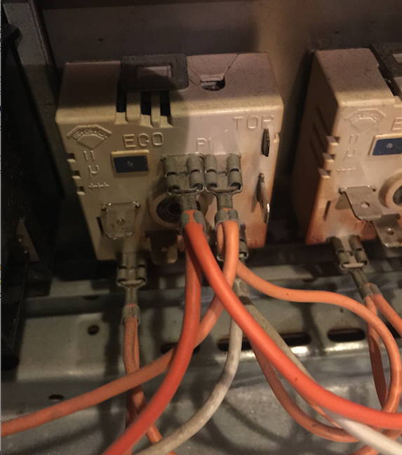

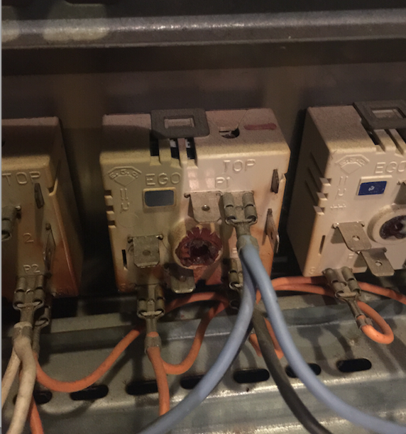

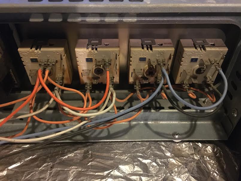

Сообщение #39 От 15/09/2015 13:27 цитата
помогите, третий день на бутербродах, хочется горячего(((

roman1917
Сообщение #40 От 15/09/2015 14:06 цитата
и еще фотки
