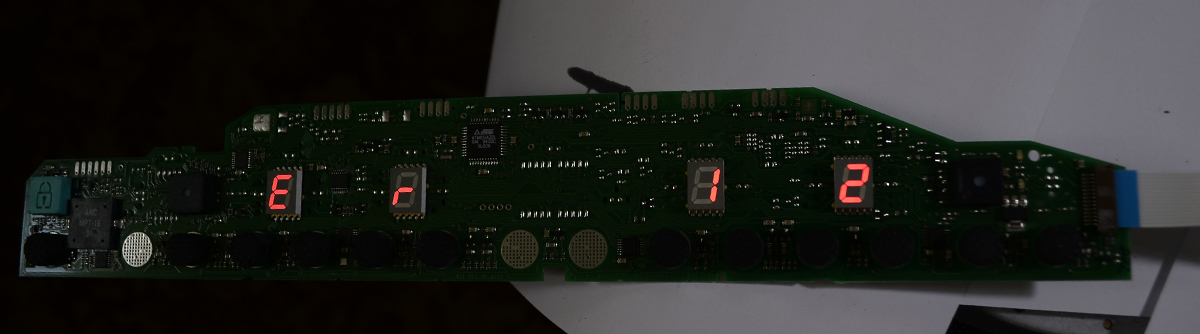

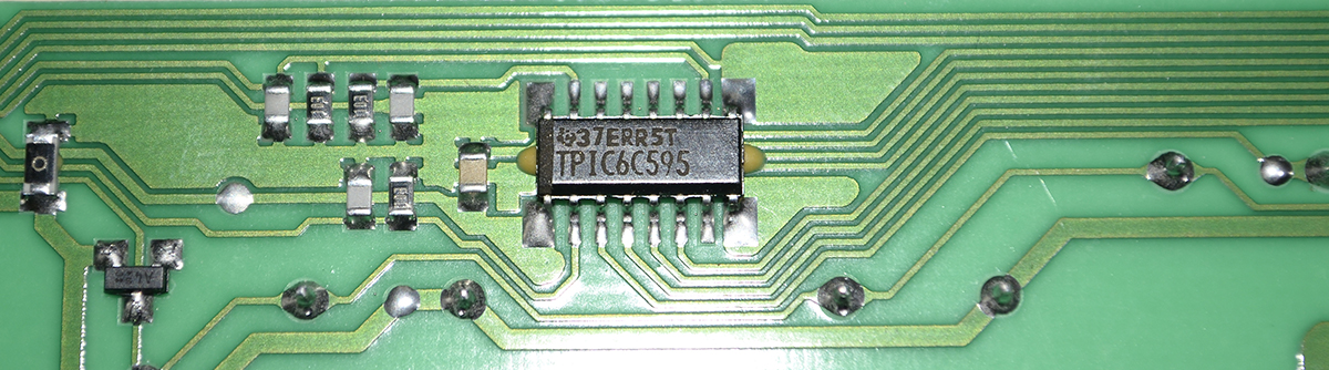

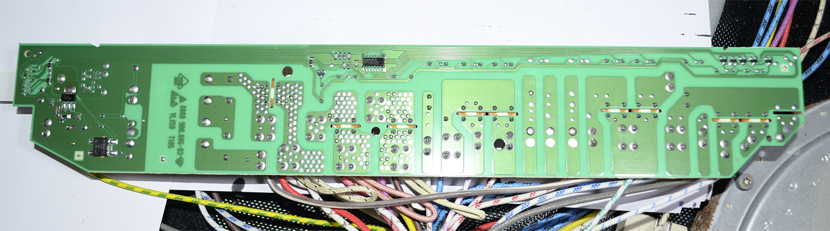

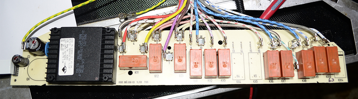

Духовой шкаф Electrolux EOB33100X PNC 944 182 784 02
Собственно имею в ремонте два таких таймера, в одном выбит стабилитрон параллельный реле, и вся цепочка и порт PICa по включению реле обдува (охлаждения).
А второй, работает, но при работе, периодически "трещит" этим реле (включения обдува)
Конденсаторы ВСЕ проверены, питания на вскидку есть, и стабильные. Сеть тоже без "просадок". После выходных буду "пытать" и разбираться более обстоятельно, - на столе.
Собственно вопросы;
- Читается ли PIC, не закрыт ли? (для замены на новый)
- Помогите опознать элемент W21, мож плохо искал даташит, но так и не вкурил что за "оно". (С другим элементом, 6С1 все понятно)
- Ну и собственно, прошу схему коммутаций духовки, что бы полноценно запустить таймеры на столе, так сказать для "допроса с пристрастием".
PS Похоже что реле вкл. вентилятора обдува, - это "больная тема" этих таймеров?
Может есть какие тонкости в этом случАе?
Буду признателен за любой опыт.  |

Михалыч, ну ты даешь, этож транзюки , выше такой же посмотри, с проца идет, а схему вряд ли найдешь, да и что искать у тебя их два, посмотри куда и чего, релюха трещит, возможно стаб питания, управления ею, какой ключ ей руководит, глянь осликом, если питания в норме, транзюк дребезжит на базе, подкинь емкость, убери матрас, но вряд ли , смотри емкость на фильтре

paronnikov1, Спасибо за участие, но ты наверно не очень представляешь схему управления реле этого таймера.
Нагрузкой б.п. включены два шести-вольтовых реле, - включены последовательно, параллельно каждому реле, стоят защитные стабилитроны на 7,5 v. И реле не включается колючем, а шунтируются.
| Цитата: | | Михалыч, ну ты даешь, этож транзюки |
Не подскажешь конкретнее, - КАКИЕ?
Дело в том, что мне нужно заменить этот неисправный элемент (W21), - то что он не исправен, я как раз и сравнил с другими. А вот чем заменить (ну или подобрать аналог) - нужно глянуть даташит.
Схему модуля я не ищу, - мне нужна схема коммутаций духовки. Как подключить модуль, это понятно, - интересуют некоторые нюансы схемы самого шкафа. У меня только модули.
| Цитата: | | смотри емкость на фильтре |
И про емкости я ж писал, - ВСЕ ПРОВЕРИЛ! |
