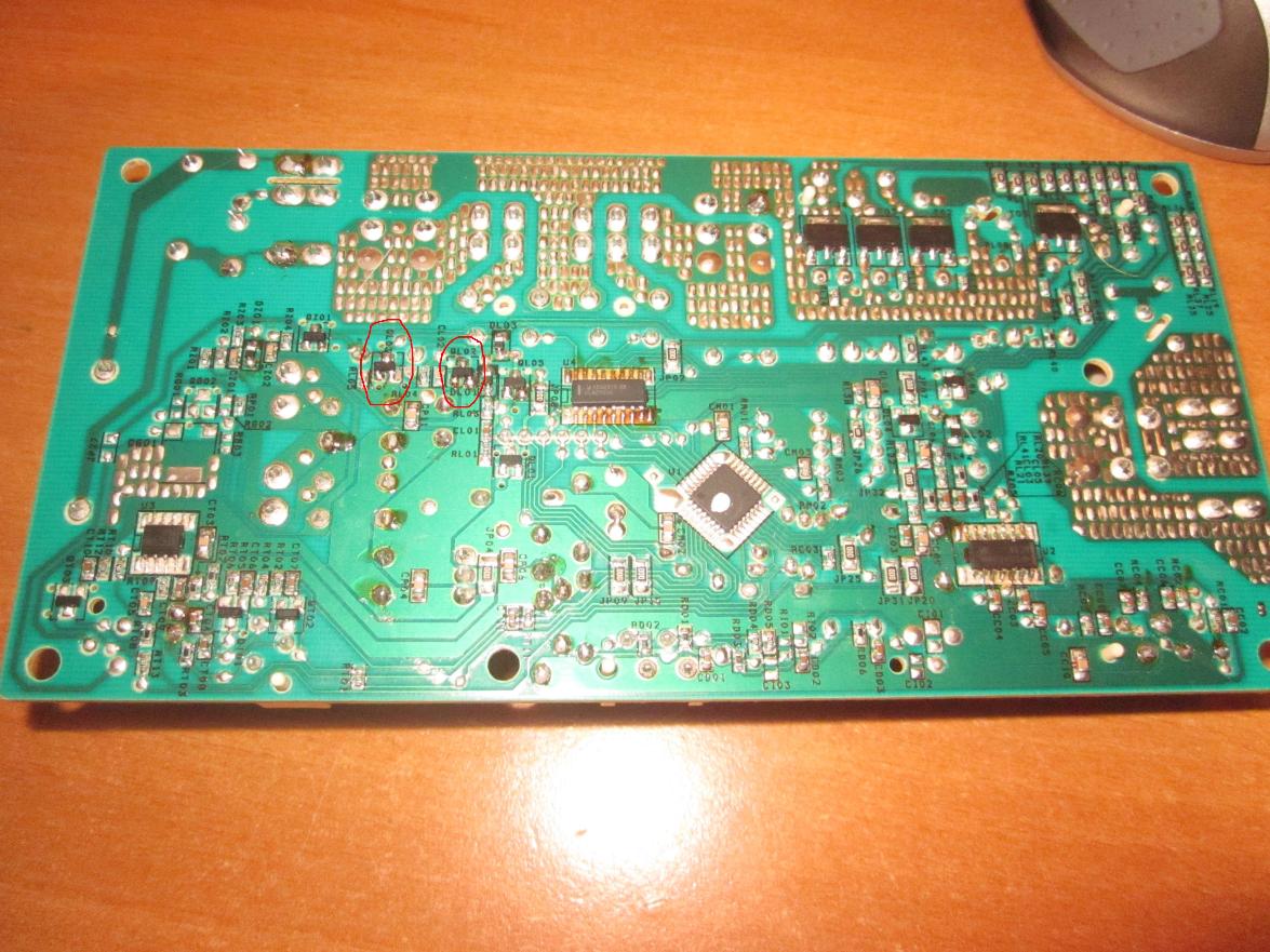

Сообщение #1 От 18/03/2017 23:29 цитата
При включении на любой режим ошибка f8, иногда при включении режима освещения или тэнов без вентилятора обдува, начинает работать, иногда начинает и тут же через 3 -5 секунд вырубается и опять включается. ощущение как будто проваливается питание на релюшках.
В цепи питания релюшек стоят SMD элемента QL02 и QL03, помогите опознать на них не читается
  IMG_66532.JPG  189.45 КБ  Скачано: 564 раз(а)

На них не видно кодировки , судя по включению , один из них что то стандартное типа BC807 но не уверен.

БелыйАА, что тебе даст кодировка? Зачем ты лезешь туда? Ты знаешь суть ошибки F8???
БелыйАА
Сообщения: 10
Сообщение #5 От 18/03/2017 23:49 цитата
экзамены не надо устраивать, если есть возможность посмотреть кодировку то прошу подсказать, F8 нет связи между блоками. на панель, через 78105 питание уходит , а вот на релюшках то есть то нет 12 в

Сообщение #6 От 18/03/2017 23:59 цитата
БелыйАА писал:
F8 нет связи между блоками.... а вот на релюшках то есть то нет
считаешь, что при пропадании обмена проц будет держать релюшки??? хммм...

Не считаю, просто меня вот эти провалы смутили, я не знаю как проц отслеживает включение нагрузок(тэнок вентиляторов) если бы не было связи, я так понимаю и вообще бы включения не было, а тут как будто емкости высохли но их я проверил, подскажи куда копать, сам холодильщик, а эта духовка подруги, не могу через себя переступить и отказать ей улыбка
PS в самом начале шлейф проверил ac14 тоже проверил... если ты про это

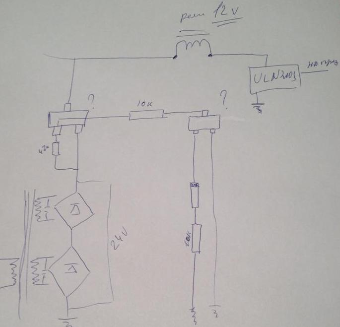

релюшки одной ногой подключены к улн2003 другие ноги подключены к общей дорожке на которой по идее должны быть +12в , так вот там +12 нет,
+5 в есть после 7805 они и идут на часы. Если помнишь эту плату там транс с двумя вторичными обмотками , на каждую обмотку диодный мост , с них (с обоих, они какбы последовательно включены) через QL02 и QL03 должно и получаться это +12 на дорожке релюшек, но +12 там нет, поэтому и прошу кодировку этих элементов QL02 и QL03,

да потому что включение странное , и нарисовал уже этот участок схемы, не пойму я как этот ql20 открывается, если предположить что ql03 это транзистор то почему у него и база и эмитер на минус подключены. Если есть плата , трудно написать два кода?

Ну, эмиттер и должен быть на минус. А база наверняка через резистор. А управляется плюсом с проца. Что в этом странного?

нее , там не так эмитер на минус , и база черед диод и резистор на минус... с проца там не управляется, там на этих двух деталях реализован стабилизатор питания, на проц от этой связки вообще не идет ничего. Короче в двух соснах заблудиляся...

...там на этих двух деталях реализован стабилизатор питания...
Ну да! смех по +5 кренка стоит, а где ты видел, чтобы стабилизировали питание реле????

да +5 там кренка она на проц и дальше через шлейф на часы эти же +5 вольт , а вот с питанием реле затык, не понимаю я как там сделано и зачем.
Не ширпотреб, но не самая дорогая.Модуль как мне кажется стандартный для этой серии люксов AEG zanussi . вот нарисовал

из твоего "художественного шедевра" вполне понятно, что это ключ. А вот управления нет.... Что мешает его отследить и проверить???

вот именно что управления нет , отследил. если б все было так прозрачно....., это не первый модуль который я в руках держу, сам холодильными занимаюсь. давнобы отдал духовку , но это знакомой и теперь для себя хочу разобраться. Ощущение что эти смд ктото отпаивал и как припаял неизвестно. Сейчас задача вернуть все как было и заниматься ремонтом. Шедевр ... ну да рисовал уже в ночи , извините
ДОБАВЛЕНО 19/03/2017 11:53
Похоже вы правы, управление есть , но идет через кондер, значит правый открывается переменкой и открывает уже левый.

естественно, при таких габаритах ключа, управление постоянкой не сделаешь. Да и сам ключ скорее всего полевик. Садись на управление и отслеживай, что с ним происходит в моменты срабатывания реле...
