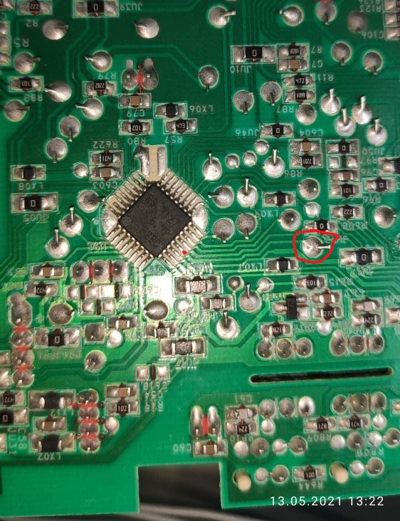

Сообщение #12 От 13/05/2021 13:49 цитата
Всем привет.
Питание на реле поступает, но управляющего сигнала на транзистор не приходит, он идет с проца r5f2127, сам проц питается, другие сигналы с него уходят, но на транзистор нет.
По Datasheet это 12 нога P3_1/TRBO
Вот теперь интересно, проц виноват или прошивка.
Может у кого есть прошивка для этого проца?
  1z.jpg  140.74 КБ  Скачано: 305 раз(а)

Сообщение #13 От 13/05/2021 14:45 цитата
229 писал:
вот теперь снимаешь дамп и вызваниваешь порт... подмигивание
ДОБАВЛЕНО 13/05/2021 14:49
при исправном транзисторе смерть порта маловероятна, ищем по схеме блокировки, особенно в подгоревших областях платы...

229
Сообщения: 15
Сообщение #14 От 13/05/2021 16:02 цитата
аliеn писал:
229 писал:
ДОБАВЛЕНО 13/05/2021 14:53
229 писал:
Из крупного, был заменен:
VIPER17LN, AC-DC преобразователь
и Оптопара SFH617A-2
Питание на оптрон приходит...
что и в куда уходит с оптрона?
С оптрона на вход транса питания 12вольтной части, а другая сторона проходная на силовое реле +12в.
А что значит блокировки? Я снял перемычку, она как раз сразу с выхода проца, при включении и других манипуляциях на ней пусто недовольство, огорчение
Транзисторы все целы, но на всякий случай поменял их - результата не дало.
Еще смущает, что индукция не видит посуду.
