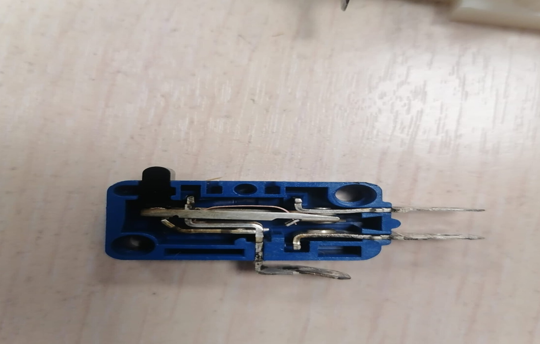

Добрый день. Проблема такая- при включении шнура питания и открытой крышкой- загорается табло, при закрытии дверцы - начинается крутиться тарелка и включается свет ( лампа) . Отсоединил сенсорные кнопки - эффект тот-же. При подключенной клавиатуре- сверху ромбик начинает моргать с полосочкой внутри, описание данного информативного знака не нашел. После трансформатора , напряжение есть, есть +5 вольт , на конденсаторах - 7.8 вольт после диодного моста, магнетрон на корпус не звонится, все предохранители целы , диод на корпус( конденсатор) - цел. Кто может подсказать? Могу выложить видео, что происходит, если кому нужно.
все микрики чистил, открывал, там где NO - при закрытии появляется сухой контакт, все это исправно. Сама кнопку старт блокируется. Если дверца закрыта, то при нажатии на кнопку стоп- ничего не происходит, тарелка крутится, свет горит, вентилятор обдувает магнетрон.

Проверял концевики ,все в порядке, если бы один из концевиков не работал- то была либо всегда включена ( заклинило, либо при закрытии дверцы , не включалась, а она при закрытии дверцы - начинает работать вентилято, свет, двигатель тарелки
вот видео
https://www.youtube.com/watch?v=EI7-8UkZNBA
ДОБАВЛЕНО 16/03/2023 18:29
vbonev10 писал:
birluk, ну вот,не дал даже человеку серым веществом пошевелить недовольство, огорчение
смотрел микрики- к ним вопросов нет

Sekta, меняй микрики не глядя, и будет тебе счастье. Ну проверь "крючки" двери еще, чтобы дожимали при закрытии двери все концевики. Типовуха же, дольше проверяешь, уже давно бы отремонтировал.

Снова проверил - все мирики дожимает, проблема не в том, что не греет, а в том, что при закрытии дверцы микроволновой печи включается вентилятор, загорается свет, тарелка начинает крутиться.. На кнопку стоп не останавливает вентилятор, тарелку , свет. Кнопка старт- заблокирована, нельзя нажать, нет звуковой индикации Все концевики в норме. При закрытии двери - все ок, могу выложить фотографии каждого микрика ,

Изменил, дверца- открыта дверца, свет горит- так и должно быть. Но при закрытии дверцы - включается двигатель тарелки( крутится ) ,загорается свет, запускается вентилятор охлаждения магнетрона. На кнопку стоп не реагирует, продолжает крутится, свет гореть и вентилятор обдувать. При открытии - тарелка и вентилятор охлаждения магнетрона останавливаются .

Поменял плату и сразу завелась. Проблемы были в магнетроне - он начал искрить и при работе магнетрона( искрил) вырубался проц и отключалась микро, магнетрон малазия lg m75p
