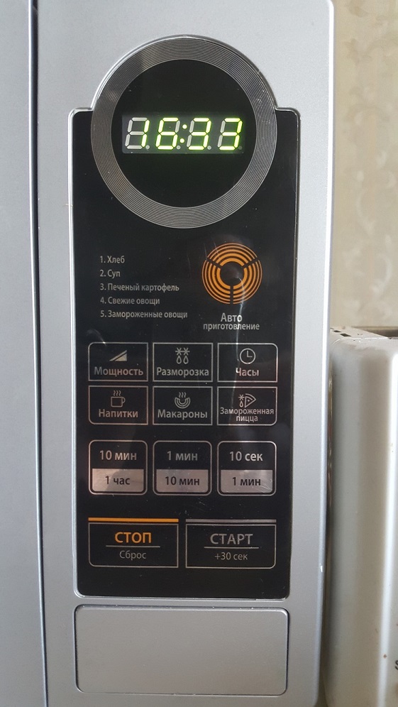

герасимов в.а. писал:
Для замены сенсора на мех. кнопки помогите найти схему печи LG MC-7846UQ .
Отклеиваем/расслаиваем контактную группу - чем тебе не схема?
Valeriynew
Сообщения: 1792
Сообщение #226 От 12/12/2021 21:26 цитата
герасимов в.а., как указал
STIPLER писал:
то есть, присваиваем разъему номера по порядку. Потом каждую кнопку отслеживаем по дорожкам и записываем номера разъема. Все кнопки с одинаковым номером спаиваем вместе (один вывод) и выводим на разъем (только уже паяем проводки с обратной стороны платы). Вот и вся схема.

Сообщение #227 От 13/12/2021 04:38 цитата
STIPLER писал:
Все кнопки ставятся "горизонтально".
На верхние выводы распаиваются провода аналогично верхнему слою плёнки, на нижние - соответственно нижнего. При кажущемся хаосе - всегда легко разобраться.
Если лицевая плёнка отклеивается - садим на силиконовый клей, как от ремкомплекта пультов.
При просверливании отверстий под кнопки, смотрим, чтобы не попасть на крепления платы.
Шлейф клеим к боковине тем же клеем, что и кнопки (палочка).
Соединения между кнопками сделаны одножильным зачищенным проводом. Делается сразу одна дорожка за проход, цельным куском. Если где перехлёст - разношу по высоте.
Да, "расчленяю сендвич", затем приклеиваю фальшпанель (верхнюю плёнку), затем сверлю. Как бы я соединения узнал, не сняв контактную группу? Ну, если в коллекции есть уже такая (не выбрасываю), то можно и не "расчленять".
Партии кнопок у продавца тоже не всегда одинаковые по высоте попадаются (8 - 8,5 - 9 мм).
Valeriynew
Сообщения: 1792
Сообщение #228 От 13/12/2021 11:17 цитата
STIPLER писал:
Сначала сверлю, потом делаю рассверление верха пластика большим сверлом (чтобы типа потая было, при нажатии пальцем лицевая панель могла прогнуться), устанавливаю кнопки заподлицо с пластиком. И после этого клею лицевую панель. С виду СВЧ остается такая же, как и была. Панель целая (без дырок) и работает как положено.

Сообщение #230 От 30/04/2024 17:47 цитата
Valeriynew писал:
STIPLER писал:
Сначала сверлю, потом делаю рассверливание верха пластика большим сверлом (чтобы типа потая было, при нажатии пальцем лицевая панель могла прогнуться), устанавливаю кнопки заподлицо с пластиком. И после этого клею лицевую панель. С виду СВЧ остается такая же, как и была. Панель целая (без дырок) и работает как положено.
Сделал по инструкции панель п/номер 3518573680 для микроволновки DAEWOO KOR-6L7BS. Кнопки SMD применял для пультов сигнализации а/м.
https://aliexpress.ru/item/32973622498.html?spm=a2g2w.orderdetail.0.0.56ff4aa6uDBo57&sku_id=12000033881614593
Лицевая панель выглядит https://orel.zip-components.ru/wa-data/public/shop/products/00/webp/17/58/1119155817/images/70662/img.970.webp
Нарисовал схему и по ней смонтировал.
Схема монтажная
