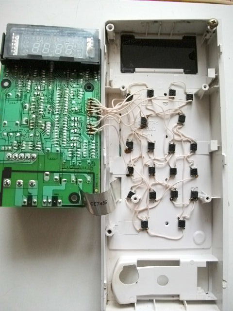

Коллеги, кто подскажет чем лучше ремонтить панельки от DAEWOO?
В моем посте выше я писал что зачищаю дорожку от лака скальпелем, затем рисую токопроводящим лаком и т.д.
Так вот, в DAEWOO дорожки какие-то "пупырчатые" вопрос , счищается все вместе с графитом, токопроводящий лак не помогает (нет электрического соединения с токопроводящей дорожкой), пробовал еще в лак добавлять растворителя чуток - не помогает. У кого есть опыт с ДЭВАМИ, подскажите как сэтим бороться.
ДОБАВЛЕНО 09/12/2010 23:27
bulat писал:
Лучше кнопок ничего нет. ...
Кстати делал летом печечку - в панели дорожки сыпались на глазах. Печь использовалась в кафе у моря. Хозяин не захотел тратиться на клавиатуру, пришлось помудрить!
Заплатил нормально, да еще на закрытие летнего сезона пригласил Пьем пиво Мир, Дружба, Жвачка Супер
