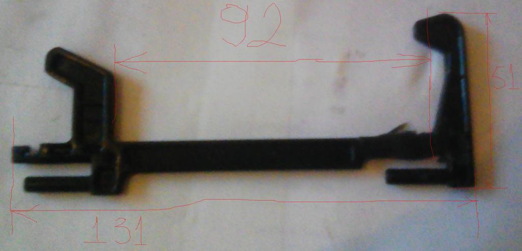

Приветствую всех.
Проблема такова, что в микроволновке Rolsen MS1770M - сломан крючок дверцы. Понятно, что модель - клон, но нужно подобрать крючок по размерам.
Вопрос - от какой модели других производителей (с Part кодами) подходит данная деталь.
Фото с размерами сломанного - прилагается..
  .jpg  48.4 КБ  Скачано: 438 раз(а)

Jen221983, подбирай любой. Или склеить...

Вот склеить это ненадолго улыбка

А склеить и заармировать надолго ?

Не склеить, а расплавить феном паяльной станции. Тогда соединение будет однородное, потом можно и армировать металлической сеточкой.

Мэне помогало несколько раз склейка суперклеем , армирование , но не сеткой ... и сверху пройтись поксиполом .

shov244, Химическая структура изопропиленовой пластмассы крючка настолько нейтральна, а площадь соприкосновения места слома столь мала, что к ней надёжно не прилипает никакой клей!

Основа всей этой "склейки" - армирование ... а так , то фен получше будет суперклея .

Попадались микровейки после "мастеров" , которые при обломе верхнего крючка намертво перемыкали верхний микрик, обкусывали "жёлтый" провод на среднем, и печь относительно благополучно работала только при наличии нижнего. и отсутствии верхнего крюка! Ужас!
