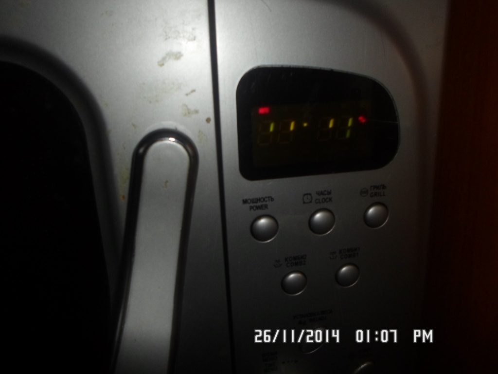

Bork MW IIEI 2623 SI, после замены WDB4109 транса дежурки глючит дисплей!? Не верно отображаются сегменты, управление работает нормально, индикатор все сегменты рабочие,проверено! куда копнуть, схему не нашел?Может кто сталкивался.
зы Печь моя, проф ремонтом не занимаюсь, так по мелочи и как хобби, если подскажете, может чему и подучусь, спасибо!

pikat писал:
Тестер и осциллограф есть?
pikat писал:
Питание копнуть схема нужна?

Сообщение #6 От 26/11/2014 14:25 цитата
осциллографа нет пока! WDB(TPW)4109 - заменен, сгорела первичка, схема нужна, конечно же!Все работает за исключением верного или частичного отображения на дисплее!

ключи,перед дисплеем в норме

pikat писал:
Печь моя
До замены трансформатора такое было ? Ну и как советуют

Сообщение #9 От 28/11/2014 09:32 цитата
Нет все нормально было!
А вот ответ на запрос схемы с оф сайта "Добрый день, Алексей! Сожалеем, однако электрические схемы являются внутренней информацией завода изготовителя. " козлы..............................

Да поставь другой похожий Б.У. Ето ж китай самый что ни есть.Заморачиваться еще с ним.

Кого поставить? Понятно что китай! Все стоит, трабл на фото!
ДОБАВЛЕНО 28/11/2014 10:46
транс новый напряжения в норме...... далее по плате вроде тоже норма!

Сообщение #12 От 28/11/2014 10:12 цитата
Хм...а ты задумался почему так случилось? Я тебе скажу, микроволновка тупо стояла включенной в сеть.Ей пользовались не часто, потом ночь,бросок напуги, сгороет твой транс, на выходе лупануло намного больше чем нужно.В итоге твой pic отдал концы .Вот тебе и все дела.Ищи пик шей и все работать будет.

Сообщение #13 От 28/11/2014 10:28 цитата
Да лупануло, сгорел предохранитель в трансе, при попытке расковырять транс, запорол обмотку так как расплавилось все , контроллер шить это проблема будет конечно! хотелось бы конкретно убедится что это он! а для этого схемку бы найти!Шитьё контроллера может привести к кирпичу, тогда вообще работать ни чего не будет, да и инфы по данной свч оч.мало!!!!!!!

pikat писал:
Мне вот интересно , какими ты нормами меришь ?

shov244, оговорился"напряжения" по плате, детали вроде норма!

pikat писал:
Индикатор и ключи рабочие? Какой отсюда вывод? Менять процессор или вправить ему мозги.

Сообщение #20 От 28/11/2014 19:33 цитата
Да походу так и есть, глюканул гад!
