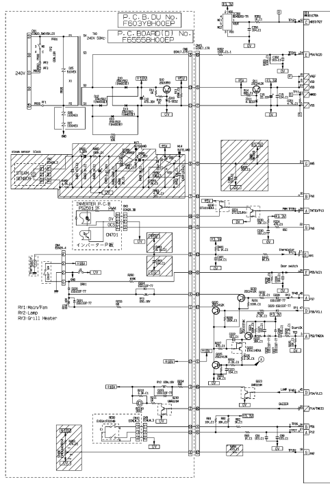

Panaconic NN-GD366-M При запуске выбивает пробки на розетки, иногда и верхний свет вместе с розетками. Микроволновка работала нормально 2 года. Панель горит, режимы ставятся, но как только жмешь "старт" -такая вот беда.
Подскажите пожалуйста что это может быть.... Спасибо!

Сообщение #8 От 17/10/2011 06:04 цитата
Можно и выкинуть
Можно и тут почитать
http://monitor.espec.ws/section37/printview143696.html
Можно и в схеме поковыряться.
Смотри силовые цепи. Если автоматы вырубает - значит перегруз. Проверь ТЭНы. Можно отключить их. Посмотри инвертор.

Зачем? Что там, в них транзисторы "полетели"?
У него выбивает пробки при включении рабочего режима. Может тэны работают при включении. Они ведь на 220 в. Откинуть конец с клеммы не долго. При чем там транзисторы?
