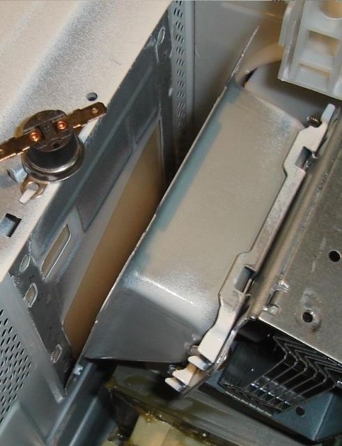

C1-65A писал:
scuns2, большая просьба, или молчи, или говори внятно и понятно. У меня нет желания переводит твои бредни.
pvikt, на магнетроне есть экранирование, в простонародье называют "фарушок", попробуй ещё один подкинуть.
Заявлено, что "конференция ориентирована на профессионалов", поэтому большая просьба, ко всем участникам, не выдумывать "фарушки-фартушки" и подкидывания.
Деталь называется ОПЛЁТКА и она не для экранирования, её назначение, в переводе понятном для простонародья - скорее уплотнитель, шайба, сальник, прокладка.
pvikt писал:
попробовал распушить имеющийся фартушок ... помехи поперли пуще прежнего, как показалось. Поэтому сделал наоборот: повторно распушая оплетку, ...
По крайней мере, неисправность локализована. Всем спасибо!
Недолго была локализована.
pvikt писал:
С распушенным фартушком глюк все равно начал вылазить время от времени.
В итоге терять было нечего, дополнительный фартушок снял обратно, и как последнюю надежду, решил проверить экранирование платы...
В итоге полтора месяца как работает и глюков замечено не было.
Измеряй - не гадай, ищи источник, устраняй саму причину.

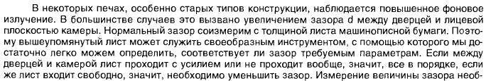

Я утечку по контуру двери проверяю таким индикатором

intact писал:
Да источник найден - это сам магнетрон . При новом магнетроне такой глюк не наблюдается и двери тут ни причем ...

xarl писал:
Хочу такой прибор. Колись, где взял?
Сообщение #27 От 11/03/2011 15:16 цитата
Да он давненько у меня. В Твери попался в каком-то занюханом магазинчике. Буду в Твери, зайду посмотрю. Надо?
Впечатление-воздействие на клиента примерно такое же как КПК. смех
Да и мне спокойнее. Не "светит" или "светит" в пределах нормы -хорошо!

Сообщение #28 От 11/03/2011 16:18 цитата
xarl, я давно такой ищу. А еще лучше, если с цифровой индикацией плотности излучения. А этот предназначен именно для печек?
Сообщение #29 От 11/03/2011 16:42 цитата
Представлен как индикатор СВЧ-излучения. С цифровой индикацией предполагает измерение плотности излучения, т. е. объективную оценку, а значит потребуется периодическая поверка...
scuns2
Сообщения: 887
Сообщение #30 От 11/03/2011 17:10 цитата
xarl опишите пожалуйста по подробнее если можна как он реагирует на различные печи имею в виду оригиналы и китайские и имет ли значение если печь со снятой кришкой корпуса . такой прибор просто необходим для ремонта печей .а схемку ето вообще супер найти .
Сообщение #31 От 11/03/2011 17:49 цитата
scuns2, разницы между "брендовыми" и так нелюбимыми тобой печами сборки из Поднебесной не заметил. подшучивать, дразнить А вот печи известного отечественного производителя заметно хуже именно по фону через дверцу. Чаще всего это внизу и в местах крепления петель в непосредственной близости. На нормируемых 0.5 м от корпуса печи никогда не наблюдал. При снятом корпусе (крышке) излучение есть в непосредственной близости к соединителю магнетрона. Схемы индикаторов СВЧ-излучения находил в сети, но о самостоятельном изготовлении даже не думал. Не стоит он того.

shov244 писал:
Невероятно, кто бы мог подумать, что магнетрон - это генератор.
shov244 писал:
Замена магнетрона на новый не доказывает неисправность старого. Следует проверить, как он будет работать в другой печи.

shov244
Сообщения: 3825
Сообщение #36 От 12/03/2011 22:32 цитата
intact писал:
Тогда зачем менять один исправный магнетрон на другой исправный?
Вот чудак-человек , я же говорю (еще раз повторюсь) с другим магнетроном таких глюков не наблюдается . И что характерно , при открытом кожухе сбоев нет , стоит закрыть сразу при включении магнетрона возникает этот самый глюк . intact , неужели у тебя такого в практике не было ? За свою практику около десятка было таких печек с такой неисправностью , причем на разных моделях . Где-то на 3-х печках ставил новые магнетроны , на остальных делал экранировку .
intact писал:
Вопрос в том, почему и каким образом из-за него "Глючит процессор"?
Объяснения твоему вопросу пока не нашел .
Чтобы убедиться в его неисправности или исправности и невиновности.
Видишь ли , я не в институте и не в КБ работаю , чтобы проводить такие эксперименты , да и печки у меня не задерживаются - принял , через час отдал и про неё забыл .

Почему же слепо и непонимающий что к чему ? Источник дефекта найден и устранен ... От тебя ничего внятного на эту тему не услышал .
Так ты оказывается слепоглухой! Каким образом, с какого направления источник помех воздействует на электронику - не найдено. Оттого, что ты спрятал голову в песок - залепил плату управления фольгой - причина не исчезла и в любой момент может проявиться. Наглядный пример.
pvikt писал:
выяснил, что снятие-закрытие крышки сильно влияет на проявление неисправности. Так же влияет объем разогреваемого.
Пошел следующим путем: попробовал распушить ...- помехи поперли пуще прежнего, как показалось. Поэтому сделал наоборот: ... Поставил, гонял 50 минут на полной мощности с накрытой крышкой, неисправность не проявилась.
Понятно, что шаманство,..
Зашел рассказать продолжение истории: ... глюк все равно начал вылазить время от времени.
Что и следовало ожидать. Всё потому:
у самца проблемы были, так корейцы фигели от методов ремонта.
Как тут не "фигеть".
shov244 писал:
делаю в один слой и изолирую внутри скотчем .
... при такой "химии" ... и у знакомой работает больше года классно!
Вот такое шаманство. Продолжай камлание и химию, если другому не обучен.
Подозрительный магнетрон можно проверить установкой в подобную печь.
Ежели причина в самой печке, в её дефектном корпусе, тогда замена магнетрона не поможет и сбои повторятся.

intact писал:
intact , апорт или stove , ты русский язык понимаешь ? Все поняли , один ты нихрена не понял . Повторю еще раз для тебя . Глючит печь , ставлю новый или другой магнетрон не глючит . Опять ставлю старый - глючит , потом экранирую не глючит . Эти проверки делал на первых печках . Потом сразу стал либо менять , либо экранировать . Пока при таком "шаманстве" печки у всех работают . При плохом раскладе я бы об этом точно знал так , как город мой махонький . Если такого не видел и по существу сказать не чего , тогда лучше жуй . И нехрен намекать на дверь и показывать///////////// долбанную печь на фото . Можешь и дальше флудить , но уже без меня .
Теперь вопрос ни к тебе - к pvikt .
pvikt , посмотри у тебя такая же раздолбанная печь , ну или щель там есть . И ещё вопрос . Может дверь у твоей печи не плотно закрывается ?
