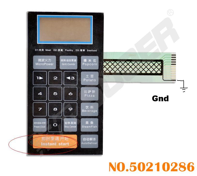

Да я её сделал, она не грела, предохранитель на магнетроне оборван был. Но вот в пользовании ужасная, куча не нужных прибамбасов действительно есть, быстрый старт только кнопкой ЭКСПРЕСС и 15 сек., а кнопкой старт не запускается, клиент уверяет чтот раньше запускалась, хотя сама кнопка старт рабочая, потому что я выставляю время нагрева и потом старт, тогда работает, но чтоб время нагрева выставить нужно несколько комбинаций сделать, часы тоже не могу выставить, вроде выставляю а они в память не записываются. Уже подозреваю что там неиспракность, программа слетела чтоли, такую гадкую печку я еще не видел, она без тарелки почему то, клиенты говорят что не было с новья тарелки там, есть там пластмаска которая вращается на конце ролики, посередине площадка небольная(стакан помещается, клиенты говорят мы свою тарелку ставим. Поэтому хотелось хоть на инструкцию посмотреть на русском языке
scuns2
Сообщения: 887
Сообщение #82 От 27/03/2012 11:35 цитата
KERRY26 попадались с новья вообще без моторчиков но с тарелкой. експрес попробуй быстро несколько раз нажать время должно увеличиватся . а программа тут не при чем они и есть такие мутные в управлении.
