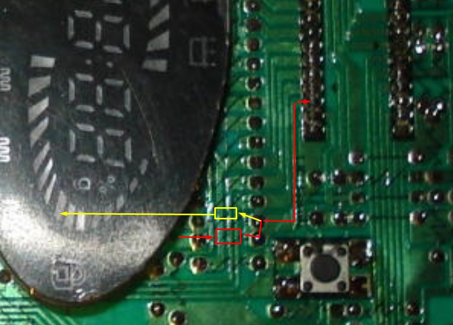

Не работают кнопки пуск и отмена. При нажатии на данные кнопки звука нет. Видимых повреждений монтажа и деталей нет. Где "копать"
Две эти кнопки на одном проводе? Копай на этой линии детали. Смотри импульсы.
NApayalnik
Сообщения: 13
NApayalnik
Сообщение #22 От 17/10/2015 09:50 цитата
intасt, да, обе кнопки имеют одну общую дорожку - по схеме она выходит на "красный" резистор и далее на вывод микросхемы. Этот "тракт" исправен. Также на красный резистор выходит "жёлтый" - он исправен. Копать дальше без схемы весьма затруднительно.
Импульсы тоже можно посмотреть, знать бы как они должны выглядеть.
С одной стороны "обнадёживает" тот факт, что СВЧ включалась, т.е. (думаю хммм... ) что поломка механическая. "Подозрительные" элементы проверены - замечаний нет .

intасt
Сообщения: 62
Сообщение #23 От 17/10/2015 10:28 цитата
NApayalnik писал:
Жёлтый резистор? Там обычно диод или конденсатор.
NApayalnik писал:
Смотри как меняются при нажатии.
NApayalnik писал:
А есть ли у микроволновки защита такого плана, что со вскрытым корпусом она не включается?
Нет. Управление должно работать вне печки с замкнутой блокировкой и подключённым датчикам температуры..

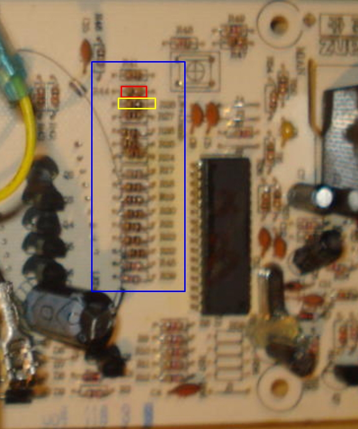

NApayalnik
Сообщения: 13
NApayalnik
Сообщение #24 От 17/10/2015 11:49 цитата
"intасt"
Думаю, что нет хммм... . Там "гребёнка" резисторов

Добрый вечер. Повторю вопрос. Есть ли принципиальная схема на это устройство? Спасибо подмигивание

http://monitor.espec.ws/section9/supra/

NApayalnik
Сообщения: 13
NApayalnik
Сообщение #36 От 22/10/2015 18:54 цитата
intасt писал:
Что мешает посмотреть?
Нет осциллографа )
В общем плюнул, нашёл распродажу таких плат и купил целиком )
