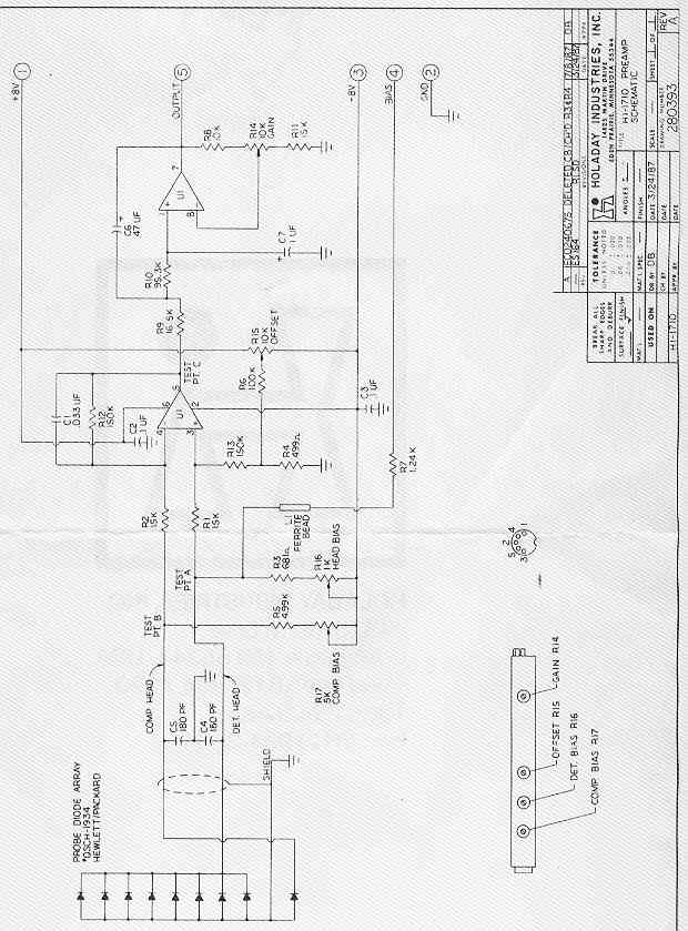

Схема детекторной головки прибора для измерения СВЧ излучения микроволновых печей
  5.jpg  53.71 КБ  Скачано: 25265 раз(а)
