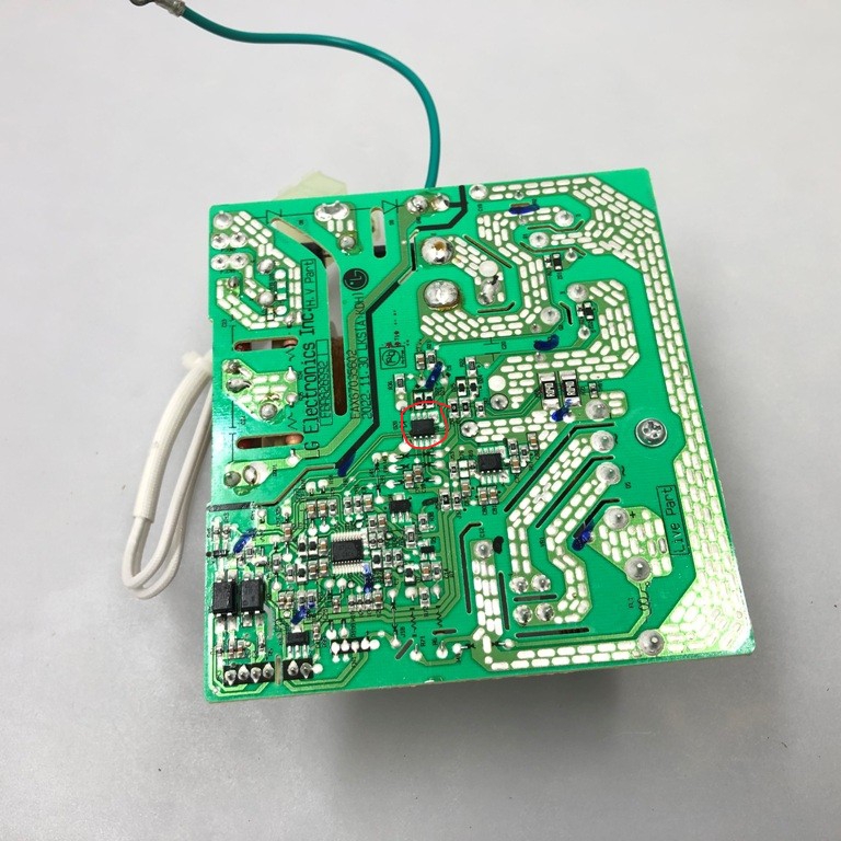

Здравствуйте, товарищи. Прошу помощи. Выгорел ШИМ инвертора в микроволновке.
Печка новая из упаковки, при вскрытии был обнаружен болт на выводах одного из ключей и на выход прилетело сетевое напряжение. Причем как будто специально оставлен там(прижат к выводам конденсатором).
Кому интересно была куплена в днс, имейте ввиду!
Плата вроде много где применяется. Если кто поделится схемой, буду признателен.
Зовут ее: eba828992 (eax67035602).
Контроллер стоит R5F1076CG.
Обвязка вроде вся целая, ключи не пробиты, надеюсь обойдется малой кровью, заменой шимки. Покупать целиком инвертор не хотелось бы, тем более не факт что будет рабочим.
По гарантии сдать не получится, очень далеко
Фото платы на всякий случай

Не обойдётся никакой кровью т.к. там флэш-память на борту в которой прошивка , для управления инверторами всякими.

Причем тут прошивка?! Если я махну шимку и ключ живой, все должно заколоситься. Не знаю как ШИМ связан с MCU, но если бы ему прилетело, я думаю печка бы не подавала признаков жизни, а так все включается, режимы работают, но молчит инвертор. Так что я почти уверен что проц полностью живой. Была бы схема, можно было бы рассуждать...
Если вы имели ввиду замену блока целиком, тут я без понятия, вполне возможно что под разные модели своя прошивка и, я так понимаю, хранится она в проце. Никаких флешек я там не увидел.
Я с такого вида печкой столкнулся первый раз, поэтому и прошу помощи у более опытных. Буду благодарен за любую информацию

Дак маркировка микросхемы на плате инвертора 1076cg бьётся как SSOP-20 RL78/I1A Ultra-Low Power MCU Integrated
True Low Power Platform, High Resolution PWM and Rich Analog, 2.7 V to 5.5 V operation, 32 to 64 Kbyte Flash, for Inverter Control, Digital Power Control and Lighting Control Applications
У неё программируемые порты типа как у мультиконтроллера. А у тебя что другое погорело ?
Что такое For Inverter Control надеюсь тебе переводить не надо.

Да, у меня сгорела микруха sop8 выводы которой уходят на гейты ключей. Я и принял ее за ШИМ, думал контроллер ей управляет. Может быть это какая-то развязка или на оптронах или ещё что, я не знаю. Похожих схем я не нашел. На проце потемнение есть, меня это смущает. Но я думаю, если бы его зацепило, то как минимум какой-то нулевик хотя бы сгорел, а так вроде очевидных КЗ нет и горелого тоже. Да и печка ведёт себя как будто рабочая. Поэтому схему бы покурить...

Микрухи там две ..скорей всего это транзисторные сборки , которые затворы ключей раскачивают.
Наверное можно их удалить и посмотреть шевеление (сигнал) управления, дабы определить - жив ли контроллер .Но это предположение .. не утверждение.
Только потом как определить затвор сток исток...если только не исправный аппарат приобрести и от туда выдернуть запчасти.

Если это транзисторные сборки, с большой долей вероятности прилетело и шиму. Надеюсь это все таки сдвоенный оптрон. Было бы разумнее, а как сделали китайцы.... Спасибо за содействие, после праздников может народу больше подтянется, может у кого валяется что-то похожее)

Уцелевший ,можно и тестером прозвонить..оптрон это или нет. По идее , если подложка присутствует , то сборка наверное.
Получится или нет - напиши , кому то может пригодится опыт , который сын ошибок трудных...
