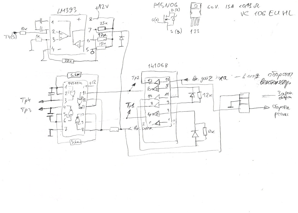

Добрый день. Остановился вентилятор в котле. Вентилятор RG100/1100-2012-6666020.
ДОБАВЛЕНО 11/03/2013 15:35
Вентилятор или вообще не стартует, или надо подтолкнуть. D.33=460, D.34=220...240. Собран на микросхемах MC14011U, MC14106B, LM393, выходные ключи P15N06.
Кто сталкивался с подобной проблемой что чаще всего выходит из строя. Схема замысловатая сразу не разобраться.

Набросал схемку... Поскажите советом или кто поможет с ремонтом, нахожусь в г. Днепропетровск.

Котел работает, всем спасибо....

Заменены три микросхемы, пропаяна вся плата. Вдальнейшем планирую вместо втулок установить подшипники.
