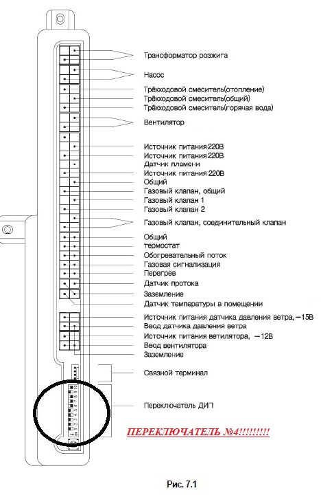

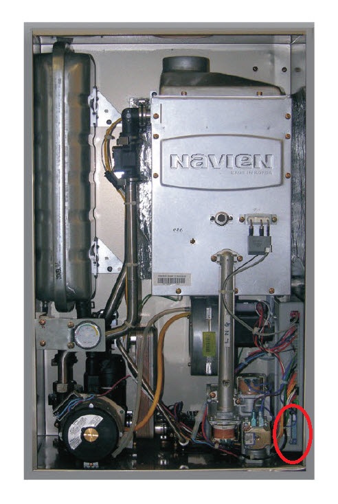

Alex3003
Сообщение #17 От 26/01/2010 16:51 цитата
Опыт в использовании котла Navien Ace Navien Ace 35K с осени 2009 года. Покупал в инет-магазине в Москве за 23000 руб. Поставил в квартиру (не дом, а именно квартиру). На балконе. Там же сделал теплые полы и теплоизолязию. Отрубился от всего дома, оставил только хол. воду (и канализацию ессесно). Газовщики заставили сделать раздельный вход и выход по воздуху (непонятно зачем, но по другому никак). Товарищ, который проводил (зацикливал) мне отопление работает с котлами разными и давно. Заглянул внутрь и был приятно удивлен. Сказал, что всё по уму размещено и сделано (такой котел он впервые видел). Запустил сам. Квартила прогрелась моментально. Потом началась проблема. Ошибка 03. Вырубается котел. То работает, то начинает отрубаться. Вызвал "мастера". Поковырялся, как потом выяснилось он не понял в чем проблема. Через неделю опять. Вызвал ЕГО же. И опять. Так продолжалось 3 месяца. Потом пришел другой паренек. Открыл посмотрул на пламя горения и спросил мненя, почему я еще цел ?
Оказалось все просто. Внизу (там колодочка маленькая) есть переключение коаксиального выхода и раздельного. У меня фишка стояла в "коаксальном" положении. Соответственно пламя тупо задувало, поскольку приток огромный, а в этом положении работа расчитана на тонкую трубу. Всё. Больше с тех пор никаких проблем нет. Газа стал есть мало. Горячей воды залейся. -30 градусов было - в половинку мощности... 60 градусов вода в батарее. Так что извините, что много написал, хотел поподробнее. Если поможет кому буду рад. Вопросы на почту .

Сообщение #20 От 03/03/2016 09:37 цитата
Чтобы больше не писать письма... Ошибка 03 на моем котле была устранена переключением в ДИП панели на режим "не коаксиальный" (не помню как назвать, давно было). Рисунки публикую. Подробнее чуть выше.
Еще можно тут почитать (в зависимости от котла)
http://thermis.ru/service-literature/tuning-equipment/2-uncategorised/30-dip-navien
Вроде все!
P.S. Если нашли это сообщение на Яндексе, для просмотра картинок перейдите на основной форум (ссылка выше, в начале). Так их не видно. Или так http://monitor.espec.ws/section38/topic141273.html
