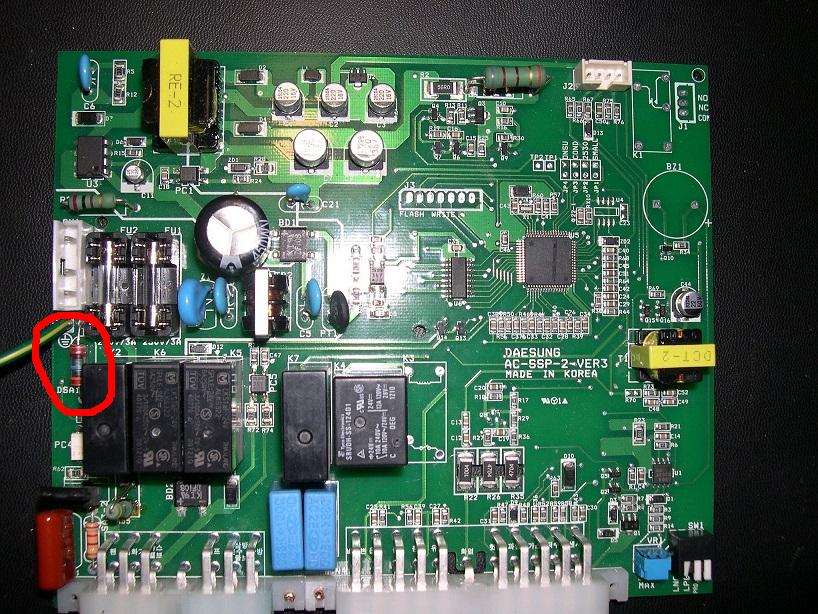

Master Gas Seoul 16 , котёл грозовой , помогите опознать деталь позиционное обозначение на модуле DSA1 на рисунке обвёл красным .
  Seoul 16.JPG  152.02 КБ  Скачано: 680 раз(а)

По всем признакам это дроссель 3,6 mH.

Если стоит между нолем и землей, то вряд ли это дроссель .
ДОБАВЛЕНО 30/05/2015 18:42
Sergei14, Другую сторону платы фото, давай.

Sergei14, Схему включения нарисуй DSA1. Обычно как DSA обозначаются разрядники, иногда комбинированные разрядники-варисторы.

Да , всё правильно , стоит между нолем и землей , дроссель там не может стоять , я тоже подумал что был разрядник , пока запаял варистор завтра попробую на котле , и кстати а где их взять эти разрядники или кто подскажет маркировку хоть примерно что искать на будущее ?

Примерно : DSA-302 , DA53-1xx ...

Спасибо за маркировку , посмотрел datasheet вроде подходит DSA , попробую найти на будущее .

Спасибо всем за помощь , котёл работает .
