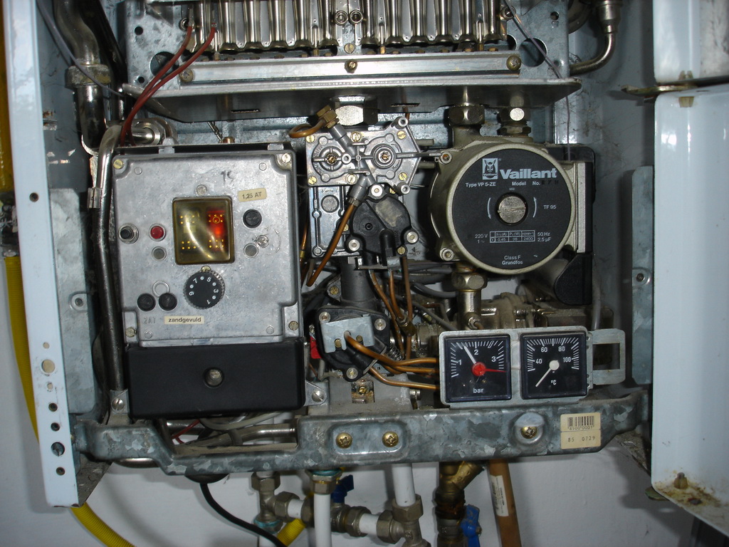

Добрый день, уважаемые форумчане!
Помогите, пожалуйста, устранить неисправность по данному вопросу: котёл не хочет работать в режиме отопления: насос работает, розжиг не происходит.
Работает лишь в режиме "газовой колонки".

Перемычка между 3-4 контактом кросплаты стоит? В многих аналогичных случаях виной этой неисправности является транзистор V5 bc547 на той же кросплате.Если нет комнатного програматора то можна перемкнуть колектор-эмиттер его безболезненно для работы котла.Иначе-микрики справа котла или средняя плата...

Может поздно...
1. замерить 220 сети; 2. проверить срабатывание микровыключателей справа от мотора прокачки воды в отопительной системе: 3. если шток не надавливает микрики - смотрим конденсатор двигателя (падение емкости, Китай сдох за год, заменил советскими МБ...), или проблема с трехходовиком (нужна разборка, чистка, смазка - уход). Хорошо, если поможет спец... Но чаще приходится самому...
