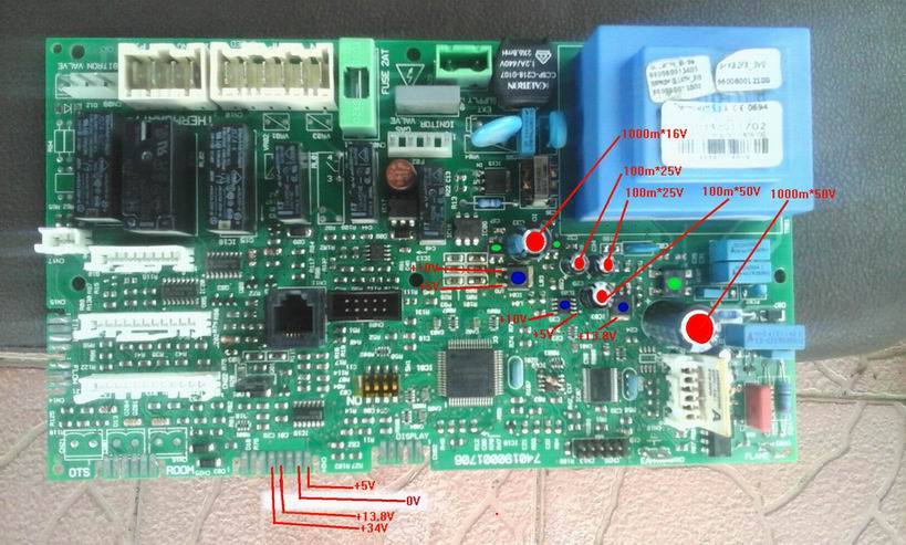

Здравствуйте.
Модель котла Ariston Clas 24CF.,
тип котла: 1312BR4794.
Номер на плате: 7401900001706.,
Бирка на трансформаторе: AMPC GALI SAT FULL.
Бирки на процессоре:
GILI ATM 5V3
660060013403
EPROM GL1 ATM 5V3
60060013502
SFK B2FX-3V0
6600600121100
Извините, больше не знаю, какие данные привести...
Появилась такая проблема в Ariston Clas 24CF.
При полном отключении питания котла на время до 3-4 минут, и повторном подключении питания - ВСЕ ОК!!!
РАБОТАЕТ КАК НАДО И БЕЗ НАРЕКАНИЙ!!!
Но если отключить питание на время более 4-х минут, происходит следующее, по порядку:
1. Загораются все индикаторы: аварийная остановка, Комфорт, Авто и ошибка 302.
2. Потом секунд через 5-10 начинает клацать реле секунд на 5 и все тухнет.
3.Загорается индикатор авария и ошибка 307.
4.Сам котел из ошибки не выходит. Вывести из ошибки можно кнопкой Reset. И КОТЕЛ НАЧИНАЕТ РАБОТАТЬ КАК И ДОЛЖНО БЫТЬ!!!!
Подскажите где рыть???
Напряжения все в норме., Все разъемы по перетыкивал, контакты проверил., подтеканий и загрязнений нет.

Кому надо. На фото красным обозначены конденсаторы которые надо менять- они высохли и потеряли свою емкость. И они установлены в цепях фильтрации линейных стабилизаторов напряжения, поэтому и зависания котла.
Синим цветом обозначены эти стабилизаторы и напряжения на них. Зеленым цветом- диодные сборки выпрямителей.
Все стало работать как надо.

Согласовывание было сделано и работало лет шесть. А моя проблема появилась совсем недавно и уже решил Спасибо.
