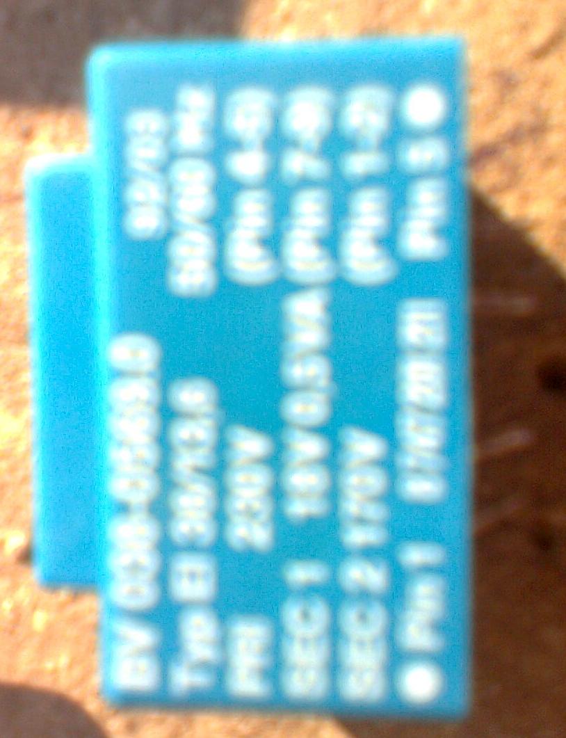

Здравствуйте уважаемые форумчане! Прошу прощения за терминологию так как не спец, и найти такого в радиусе 100км не мог. Теперь по делу: После грозы при включении котла розжиг постоянно трещит и не выключается, хотя раньше хватало 3-5 сек. Пригласил местного теле мастера который установил что накрылся трансформатор, точнее одна из обмоток (фото прилагаю) Вопрос. Действительно ли дело в блоке, где его можно приобрести или накройняк такую плату по сносной цене. № платы 8 748 300 158. На трансформаторе BV 038-0569.0
typ Ei 38/ 13.6
pri 230 v
sec 1 18v 0.5 va
sec2 170 v
Спасибо!
PS. В поисках своей платы надыбал какую- то тоже с юнкерса. Её № 8 748300088 и похоже на ней такая же проблема, на трансформаторе сверху чёрное пятно. Может кому надо на запчасти.

lakuza, Наверное оборвало 170 В , часто обрывает возле выводов ,можно аккуратно расковырять транс, с помощью иголки и растворителя и востановить контакт, а для начала попробовать хорошо прогреть паяльником выводы.

на фото платы с разных котлов! какая именно нужна?? та на которой пятно на трансе?? есть. и транс такой есть. померяй обмотки. там часто одна из них обрывается. если оборвана, то меняй транс и всё.
ДОБАВЛЕНО 24/08/2013 23:37
понял!)) 3 КЕ!! есть и такой. меняю на ту плату что на запчасти!!
