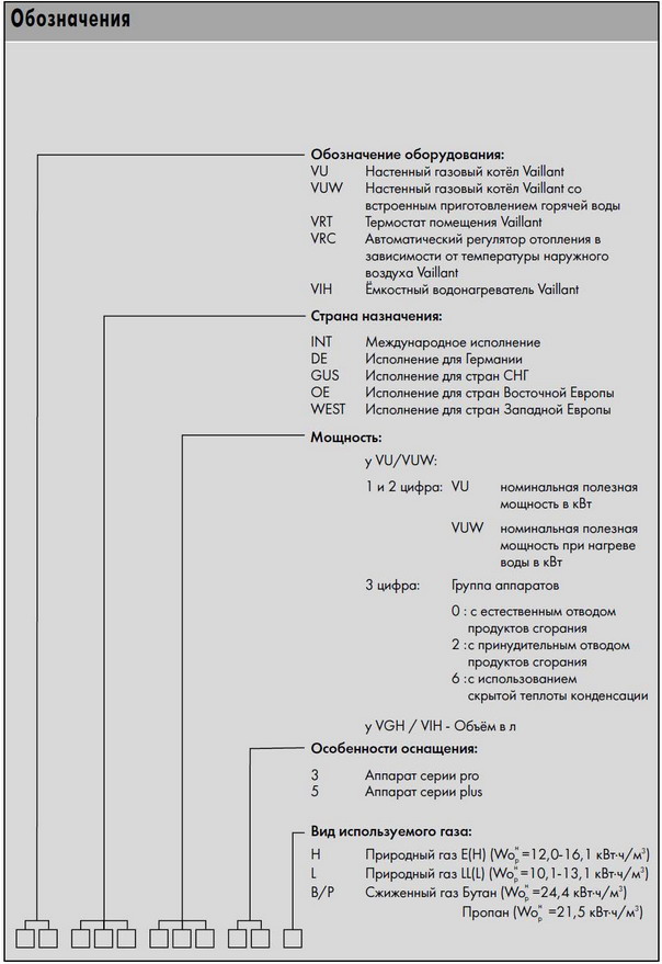

vychik75 писал:
...Насчет кодов диагностики то они всего лишь частично совпадают с кодами на котлы VUW, а на мой VCW NL 255/3 ...Я в нидерландском не силен.
Насчет "частично совпадают" имеются большие сомнения. И как ты это узрел, если "в нидерландском не силен"?
То, что для восточной Европы идет как серия MAX VUW - для голландцев = termoCOMPACT VCW...
Посмотри картинку для интереса. Там и про цифру 3 в конце маркировки тоже все понятно...

Сообщение #9 От 16/11/2014 16:21 цитата
Большое спасибо за совет, действительно инструкция от котла турбо макс помогла.Наверное у меня котел большой мощьности, т.к. до 60 градусов работает не очень хорошо, а после 60 просто отлично, а мощьность ниже 12 кВт опустить нельзя. Вопрос, а если снизить максимальное давление на редукторе это поможет или нет???
