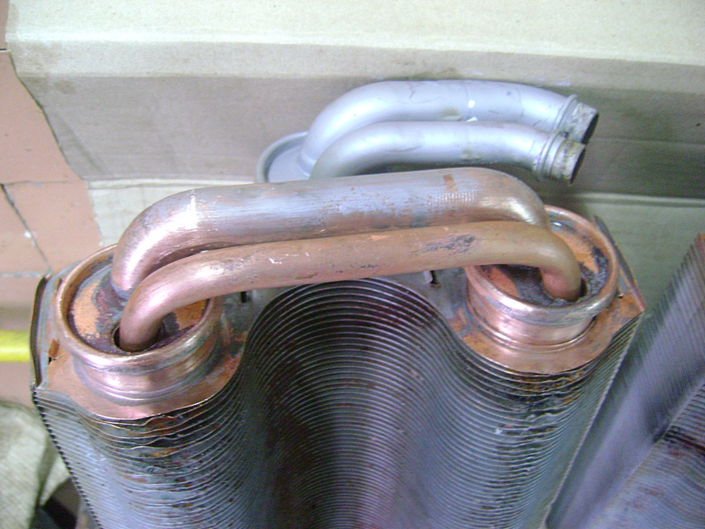

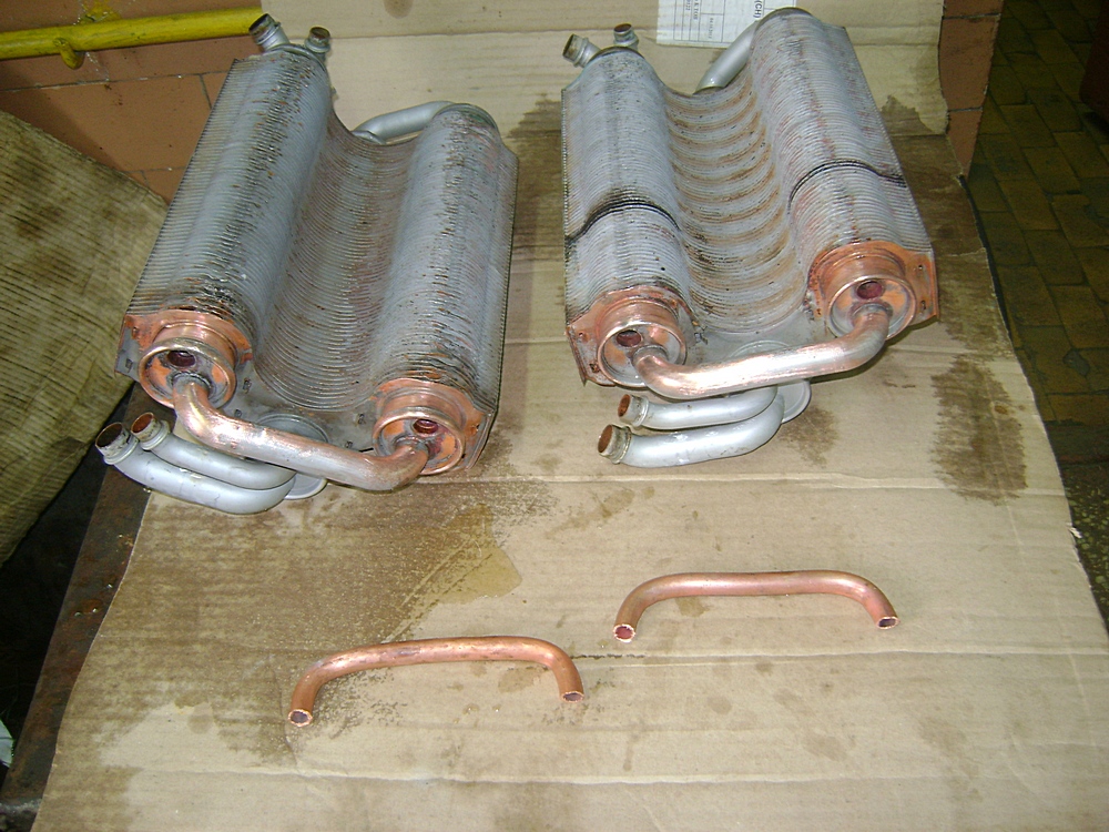

теплообменник двухконтурный Ферроли .( потёк контур горячей воды)
красным показаны места утечки воды
 Размер файла:  325.68 КБ
 Просмотрено:  388 раз(а)
 Размер файла:  381.58 КБ
 Просмотрено:  384 раз(а)
 Размер файла:  407.88 КБ
 Просмотрено:  378 раз(а)
 Размер файла:  435.04 КБ
 Просмотрено:  367 раз(а)
 Размер файла:  379.08 КБ
 Просмотрено:  371 раз(а)
ремонт окончен
 Размер файла:  393.88 КБ
 Просмотрено:  357 раз(а)

Покажи саму пайку, до покраски.

oleg353845, Ну и что ?Ты проделал большой труд -молодец!И сколько тебе заплатят?А ты уверен что протечка больше никогда не повторится ?Как по мне овчинка выделки не стоит!Ты понимаешь почему там течет?

Володь, как думаешь, если трубку так выгнуть, течь не будет?

sergey 73, Сергей не знаю!У меня в городе один мастер делает компенсатор в виде петли.Но как по мне делает не совсем правильно,хотя идея вроде неплохая.Я просто запаиваю(если что переговорим по телефону)

Каким припоем паяеш? Паяльник газовый?
У меня, паяльник TOPEX 44E143
Припой безсвинцовый S-Sn97Ag5

Сообщение #8 От 13/11/2012 19:20 цитата
TEXNOPaHaN писал:
http://elprov.ru/pmf_9/ иГазовая горелка(метан+кислород)
