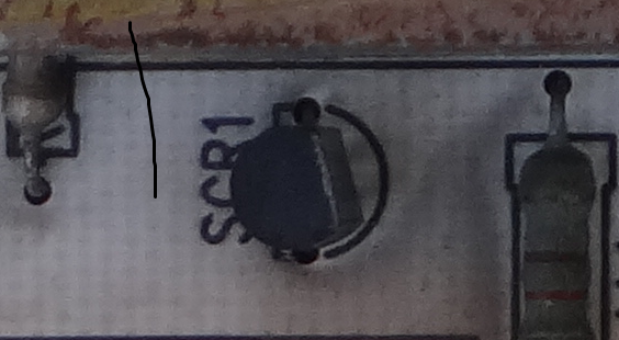

плата Honeywell CS0162E-LS . Котёл запускается ,плата видит пламя но искра продолжает бить бесконечно. Заменил вроде как всё что задействовано в цепи искрообразования толку нет . прошу помощи

управление тоже проверено до проца .

Это просто ужас какой то. Уже и проц подкинул и транс на всякий случай всё равно искрит.

oleg47, Может SCR1 надо перевернуть,что у тебя там поставлено.

Большое спасибо. так и оказалось что тиристор стоит наоборот. сам же его так и поставил когда искал изначальную неисправность (не видела пламя) полдня возился смех

А все равно, не пойму, неисправность где была, все перепахано и на место поставлено.

На плате рисунок наоборот сделали. Я так и впаял .

Не врублюсь, как понял, значит, постоянно работал пьезик, начал все подкидывать по очереди, все заменил, результата нет, и напоследок тебе подсказали перевернуть симистор, перевернул - пошло. Он же по началу был правильно запаян, почему не робило. Думаю причина в какой то твоей подмене компонентов, так?
