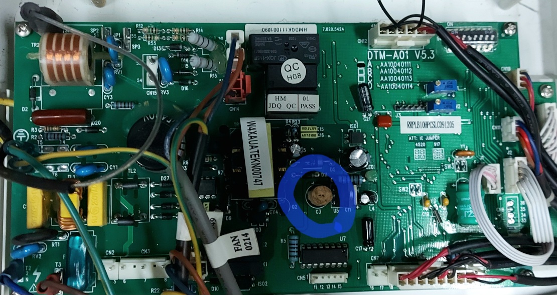

Всем доброго дня, хоть тема и старая, новую плодить не хочется, может действительно есть схема этой платы? На аналогичной плате кондер С3 стреляный, без корпуса, какой номинал только на кофейной гуще, понимаю что пытать плату придется.

Воу, живые, срисую конечно, со своей платы, раз на то пошло, а вот вопрос по номиналу конденсатора С3 остается открытым!

Korvus, Покажи, где находится С3. Искать на плате- никто не будет.

Сообщение #15 От 14/02/2023 11:02 цитата
anatol22 писал:
Это можно!

Сообщение #16 От 14/02/2023 11:16 цитата
470x35

Сообщение #17 От 14/02/2023 11:19 цитата
Благодарю
