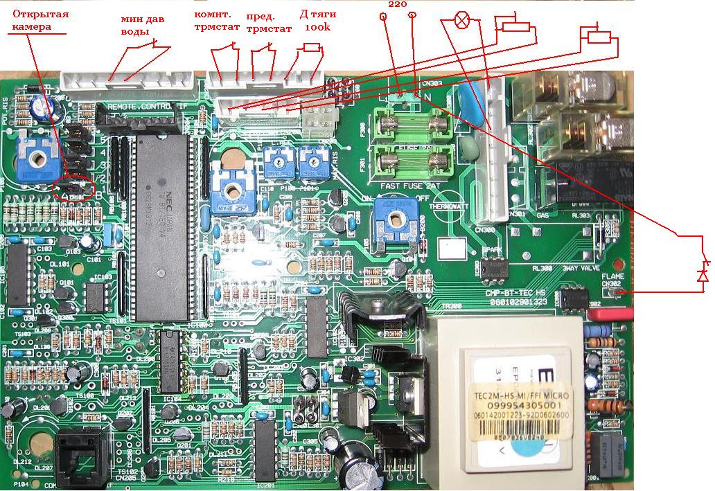

Сообщение #6 От 24/12/2012 15:38 цитата
Lavrishin писал:
SAPPER,
Лечится несложно, но хотелось бы видеть в профиле место обитания. Тогда отпишусь.
SKS,
Привет, дядя Слава
Lavrishin, Подскажите пожалуйста, в чём может быть дело? Неужели и правда прошивка? Точно такая-же проблема, тишина и через сек 30 жёлтый зажигается. Был бы признателен за подсказку.
Уже всю голову сломал, на прошивку не сильно похоже, так как на разомкнутый термостат реагирует нормально, уходит в блок и снимается с блока резетом нормально.

Сообщение #7 От 25/12/2012 08:41 цитата
Nestik,
Полагаю, что дело не в прошивке, а в неверном подключении на столе. Я чаще всего перевожу плату в режим MI (дымоходный), и именно так и подключаю не столе.
Если плата включена в режим MI (дымоход), то уточни чем именно имитируешь датчик тяги. Что-то тут не так с коммутацией...

Сообщение #8 От 25/12/2012 14:39 цитата
Lavrishin писал:
Nestik,
Не думаю, вроде подключено согласно схеме. Прилагаю картинку с тем как подключено. И что интересно:
1. В режиме MFFI (первая перемычка в положении B), вообще тишина, горит зелённый и всё.
2. При отключении NTC датчиков (переменных резисторов) в режиме MI, стартует насос (реле срабатыевает), потом зачем-то срабатывает реле вентилятора, и тут же всё отключается и вентилятор и насос.

Сообщение #9 От 25/12/2012 15:16 цитата
Для перевода в режим дымоходного котла поставь резистор 100к вместо датчика тяги

Сообщение #10 От 25/12/2012 15:39 цитата
Trosha писал:
Я немного запутался режимом дымоходного котла вы называете, открытую камеру т.е. с естественной вентиляцией без турбины?
Если так то что-то не пойму там в качестве датчика тяги что стоит вообще, не термостат что-ли, а какой-то NTC?
Также добавлю следующее, при отключённом датчике тяги, т.е. разомкнутом вообще, жёлтый загорается сразу, при замкнутом через 30 сек. Сигнал с датчика идёт на компаратор, его проверил работает нормально, на выходе уровень соответствующий положению переключателя термостата. Вообщем похоже что всё целое. Остаётся только прошивка. Кто может поделится рабочей?

Сообщение #11 От 25/12/2012 16:10 цитата
Не нравиться 100 ком вместо пресостата тумблер поставь

Сообщение #12 От 25/12/2012 16:57 цитата
Nestik писал:
...открытую камеру т.е. с естественной вентиляцией без турбины?
...не пойму там в качестве датчика тяги что стоит вообще, не термостат что-ли, а какой-то NTC?...
Наконец-то проясняется... И не какой-то NTC, а NTC с конкретными параметрами...

Сообщение #13 От 25/12/2012 18:57 цитата
Lavrishin писал:
Nestik писал:
И какие параметры у него? 100К соопротивление при скольки градусах? Где вообще можно посмотреть характеристики этого NTC?

Сообщение #14 От 25/12/2012 19:26 цитата
Nestik,
Посмотри кое что про этот датчик... Все это имеется в документации таких аппаратов....

Сообщение #15 От 26/12/2012 12:08 цитата
Lavrishin, Trosha, Спасибо огромное, очень помогли, плата заработала. Я что-то не смог нарыть сервисную документацию где всё так подробно описано, в той инструкции что у меня такого подробного описания нет.
Lavrishin, Если сможете поделится доками было-бы замечательно, если нет, то понимаю. Всёравно большое спасибо за помощь.
В итоге вот правильное подключение для имитации:
