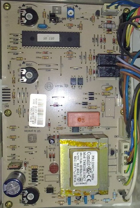

Работал во время грозы!В дом попал разряд.В котле запах горелого.
Теперь при вкл. котла происходит следующее:вкл.насос,затем турбо выт.,затем розжиг,а вот газ не поступает.
Вопрос как проверить приходит ли питание на осн.газ.клапан?И как проверить целостность катушки самого клапана.Там пять штырьков.Между какими и сколько должно быть?
Я так понимаю,что устр-во розжига совмещено вместе с питанием газ.клапана.
Помогите пожалуйста кто знает устр-во данного котла.

mlmhvostov, Плата Хенувел или Сит? Разница не принципиальная На плате Сит разъем CN5 контакты 2 и 4 питание газ блока. Газ блок чей производитель?
ДОБАВЛЕНО 10/06/2009 01:03
для обеих газ блоков на обмотки должно приходить 220 V.
для газ блока Сит переменнка. для Хенувел на котушки приходить должна постоянка 220.

Как отличаются платы по внешнему виду.Котел далековато.У меня есть фото платы.

mlmhvostov, Вылаживай -опознаем!

Вот она!

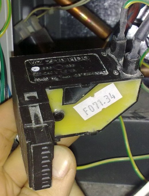

А вот и блок!

mlmhvostov, на 2 фото блок розжига. проверяй личку!

Заменили устр-во розжига-Все заработало!
