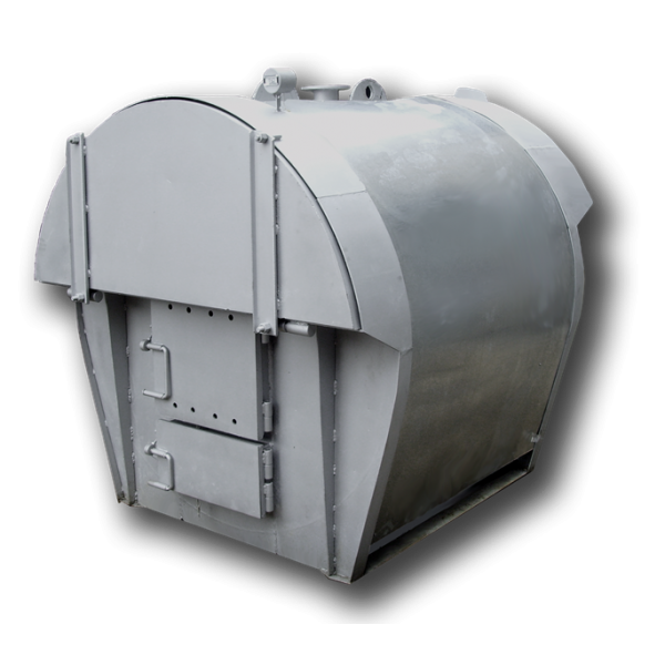

Три года назад покупал котел Demos М300 через интернет-магазин. Пережил уже все гарантийные сроки, окупая себя. браво!
