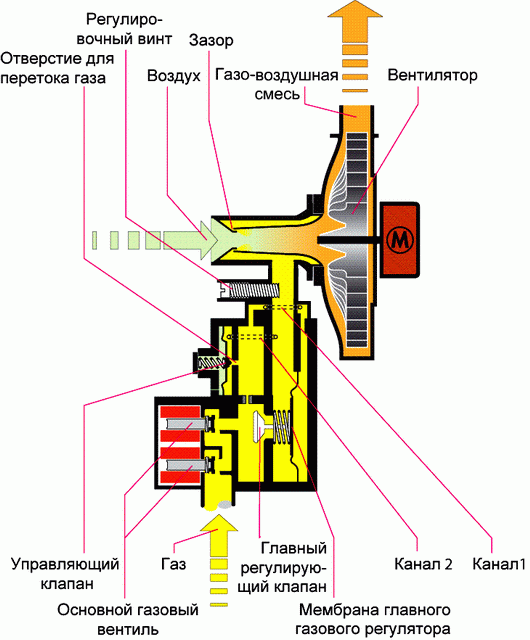

Год назад котел жаловался на F28. Как сейчас выяснилось были отложения на ионизационном электроде. Приглашенные, год назад, "мастера" раскрутили управляющий клапан и, возможно, регулировочный винт газ/воздух. Сейчас, при старте котла, в течении 5-ти секунд времени безопасности, температура подачи успевает подняться с 35 до 50 при уставке 50. По истечении 5-ти секунд вентилятор сбрасывает обороты, но из-за тепловой инерции теплообменника, температура успевает подняться до 55 и начинается тактование. Попытки настроить управляющий клапан методом тыка (под запись по 1/4 оборота) успехом не увенчались. Если кому либо из корифеев приходилось настраивать эту арматуру, прошу подсказать методику.
Да..это НЕ мой котел. улыбка
  Vozduhoduvka.GIF  47.44 КБ  Скачано: 1098 раз(а)

alk303, Этот котел настраивается благодаря вот такому девайсу или с похожими функциями.
http://odessa.prom.ua/p530678-gazoanalizator-testo-327.html
"на глазок " там ни чего не настроишь
ЗЫ. по ссылке выше наверное самый дешевый.

Анализатор необходим на этапе настройки избытка воздуха, для этого котла CO2 9%. А до того хорошо бы настроить управляющий клапан. В одну сторону - нет розжига, в другую - отрыв пламени. Не зажегся с первой попытки - переход в режим граничного газа, запуск на 80% мощности. Жди 20 минут. недовольство, огорчение Будь в моем распоряжении аналогичный котел можно было-бы, запустив на коленке, блок газовая арматура/вентилятор, на фиксированных оборотах вертушки (20 Mbar N2 на ГА), снять разрежение/давление на выходе ГА по нескольким точкам. Увы нет такой возможности.
В любом случае благодарю Вас.
ДОБАВЛЕНО 17/12/2010 21:33
Не теплообменник точно.
ДОБАВЛЕНО 17/12/2010 21:47
Наверное можно было-бы и без запуска вентилятора обойтись. 20Mbar на вход, прикрыть винт газ/воздух, замерить давление , приоткрыть винт - замерить давление. По результатам строить раскрученный. А потом уже анализатор...Увы.
