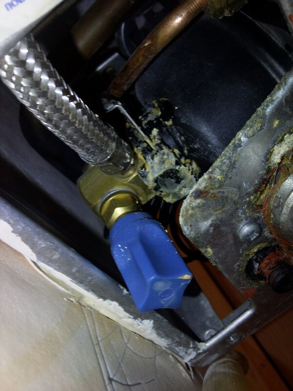

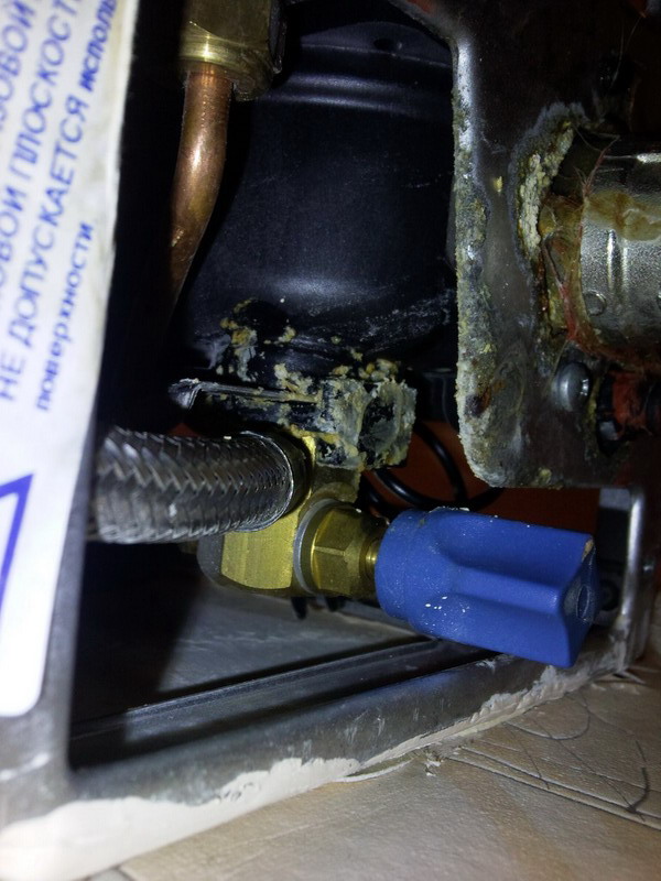

Всем добрый день. Котёл Nova Florida Vela Compact. Проблемы две:
1) Течёт прокладка между краном подпитки и насосом. Я так понимаю, что фиксируется она металлической скобой, однако не пойму принципа как её достать.(фото 1)
2) Регулярно падает давление в системе - может ли быть виной течь(п 1)
Пока всё. Всем спасибо...

Скоба имеет загнутую часть. Тянешь за нее скобу "к средине" котла. Кран вытягивать из насоса "назад". Все. хммм...

Сообщение #5 От 21/04/2011 22:31 цитата
Красным направление .синим место за которое нужно вытягивать скобу.

Сообщение #6 От 22/04/2011 07:30 цитата
Всем спасибо. Всё вынулось. Буду искать новую прокладку, старая задубела и при съёме порвалась.... Кстати ещё пришлось открутить трубку медную, между краном и чёрной хренью(клапан видимо) на подаче хол. воды.
