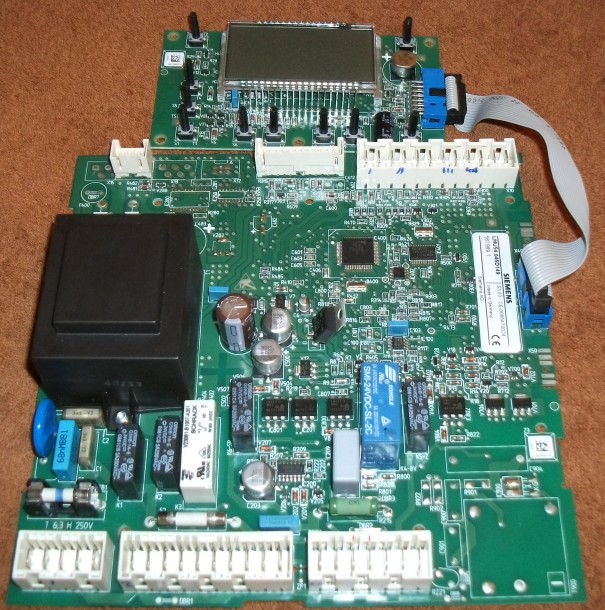

Доброго времени суток.
Котел не реагирует на поворот ручек регулировки тепмературы (потенциометров) в ГВС и отоплении, в т.ч. если их выставить в положение OFF. Факт по проблеме остсутсвия регулировки тепмературы в ГВС был замечен уже давно, на что сервисмен по телефону порекомендовал регулировать темперару ГВС газовым краном.
Несколько дней назад увидел, что при работе на отопление перестала выключаться горелка.
Регулировки мощности (модуляции) нет. Раньше нагрев останавливался сам по себе на температуре 85 С, после охлаждения возобновлялся.
Пробовал ставить переключать платы управления А3 в положение ON (Максимальная температура 40°C в режиме отопления), котел работает нормально, есть регулировка мощности.
Котел после постгарантийного ремонта авторизированным местным сервисом. Со слов родственников была якобы произведена замена платы (за $125, из которых $25 - только за вызов мастера, из чего делаю вывод, что замены по теории не могло быть).
Проблема ситуативно решена уменьшением подачи газа краном. Вижу одно продолжение - после окончания отопительного сезона пойду искать нормальный сервис.
Если у вас есть какие-нибудь соображения, на что можно самому обратить внимание, буду очень признателен.
Забыл указать, что когда-то было замыкание проводов, идущих от датчика температуры на выходе из первичного теплообленника (прогорела изоляция вследствие того, что провода без защитного кожуха прикасались к камере сгорания - сработал предохранитель). В результате этот датчик пришлось заменить
серийные номера плат

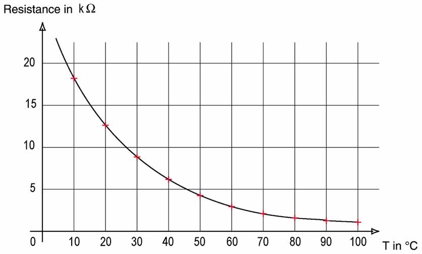

Посмотри датчики NTC подачи и возврата или на крайняк поменяй их местами.
  Безымянный.jpg  45.09 КБ  Скачано: 465 раз(а)
user007
Сообщение #3 От 18/01/2013 14:36 цитата
Датчики проверил, нормальные.
Я тоже думал, что проблема в датчиках(-е) NTC, но после того, как поставил переключатель платы управления А3 в положение ON (Максимальная температура 40°C в режиме отопления) и котел заработал "как новенький", с модуляцией и выключениями горелки, понял, что "копать" нужно в другую сторону.

Сообщение #4 От 18/01/2013 17:16 цитата
Пропаяй подстроечные резистор на плате управления возможна причина в плохом контакте.
user007
Сообщение #5 От 18/01/2013 20:59 цитата
Спасибо за совет. При очень тщательном визуальном осмотре никаких дефектов не обнаружил. К тому же странным был бы факт плохих контактов на обеих потенциоментрах одновременно.
