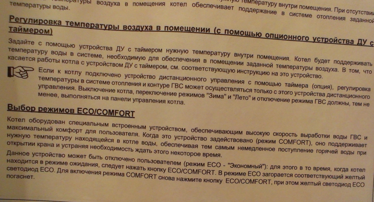

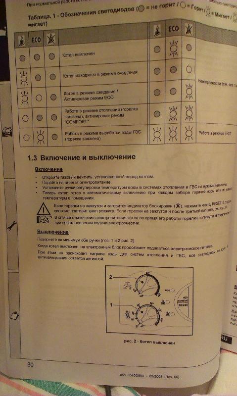

Заголовок поправил, модель Domiproject (не domicompact - ошибся).
У котла нет таких режимов - либо СО, либо ГВС, оба работают. При старте включается горелка и насос, в зависимости от выбранной температуры СО или ГВС он регулирует пламя, при этом насос работает всегда, выключается только когда выключить из розетки. Есть режимы ECO и Comfort, но сейчас они оба не работают.
Прикладываю фото из инструкции.
Еще нашел мастерскую, через неделю отвезу к ним плату на проверку, после отпишусь.

gaz1
Сообщения: 321
Сообщение #11 От 09/04/2013 10:54 цитата
Germanx писал:
Эх, горе от ума...
1. У котла есть режим "лето" - работает только ГВС.
2. На ГВС циркуляционный насос не работает. (см. скрин от Лавришин).
3. Ты прежде чем в мастерскую плату переть, сними клему с реле протока и включи котел на отопление (похоже что у тебя поплавок "залип").
