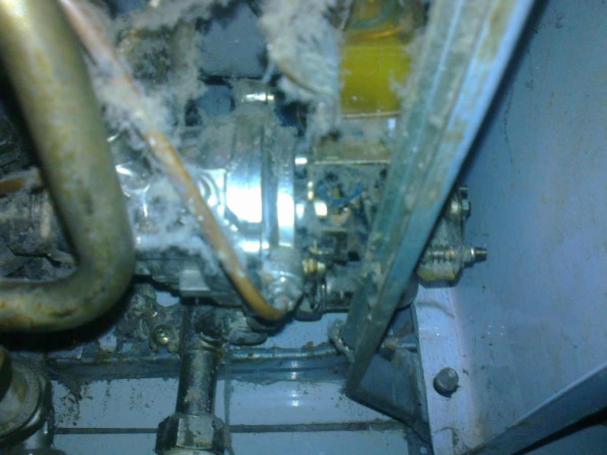

Добрый вечер! Появилась проблема с подогревом воды в котле Vaillant VCW NL 240X EA25. Включаю горячую воду, слышно как щелкает пьезо, но газ не поджигается.Выбивает автоматику. Так несколько раз. потом газ поджигается и все работает нормально. Постоит час два и все сначала. Когда срабатывает пьезо газ не идет! И еще как правильно почистить редуктор к которому подключается гор. и хол. вода?Если можно фото. Простите за формулировку, но все делаю сам и как что называется не знаю. Ваши советы очень помогают!!! Зарание спасибо.

Rem502, просмотри дефференцыальный датчик воды.Выдвигается ли он.
Ето то ,что стоит на редукторе ГАЗ.

stepmaster писал:
Если это тот редуктор, то немного выдвигается. Ну чайник я, чайник. Все когда-то ими были. улыбка

путнее тебе посоветовал stepmaster в первом сообщении. по русски это звучит так: посмотри выдвигается ли шток на пластмассовом гидроклапане, который территориально находится на газовом клапане посередине! этот шток давит на другой шток, таким образом "открывая" газ на горелку.

Запустил котел через автоматический стабилизатор напряжения ( пользовался только зимой ) проблема пропала!? Объясните если не сложно.
