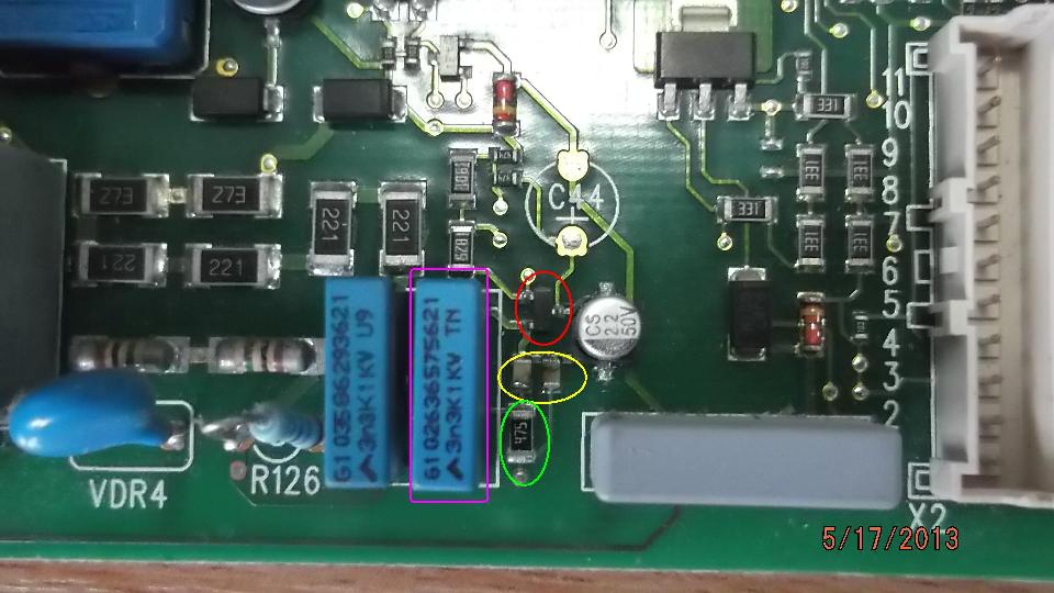

Вчера во после грозы перестал запускаться котел Ferroli DOMICOMPACT С24. Плата управления MF08FA производитель Honeywell.
При включении котла всё идет своим чередом до момента включения газа и розжига, Запускается насос, котел ждет секунд 15-20 после чего клацает реле на плате управления, причем 2 раза, (по звуку включается и сразу выключается) Подача газа и искра розжига не включается, но загорается левый зеленый светодиод который показывает что котел находится в режиме отопления (греет систему отопления).
Пытаясь разобраться в причине, первое что заметил при вскрытии развалившейся конденсатор 3n3 1kV (на фото обвел сиреневым прямоугольником) . Не долго думая конденсатор заменил, но при дальнейшем осмотре выявил 2 треснутых и подгоревших СМД конденсатора (на фото в желтом овале), не звонится резистор с маркировкой 475ом (на фото в зеленом овале), и полностью убит транзистор ВС847В (на фото в красном овале).
Подскажите номиналы 2 смд конденсаторов и правильно я определил номинал резистора?
Попробую заменить посмотрю что блок покажет дальше.
Сразу прошу прошения я в этом не специалист, прошу сильно не пинать.
Кстати все произошло после грозы в которой было 5 минут дождя и 2 удара молнией, сгорела приставка к телику ММДС, антенный усилитель на простой антенне, АДСЛ роутер с блоком питания, мать на компе.
При этом котел с розетки был выключен.
За раннее всем спасибо.

Значит пришло ему или по газовой трубе ,или по дымоходу .Если это поможет то смд кондеры там оба по 2200пФ ,резистор определил не правильно, последняя цифра это делитель. viktor100, В Ваших краях полно хороших специалистов которые без проблем починят Вашу плату,это если процессору не досталось!

Конденсаторы нашел, и с резистором разобрался 4,7МОм (померить нечем), транзистор тоже нашел попробую перепаять и посмотрю.
Если не получится, отдам спецу, он просто сегодня куда то уехал. Кстати специалиста найти не так уж легко, только 17 магазин поделился телефоном спеца, а сервисники только меняют платы.
И еще один вопрос, прямоугольный кондер можно заменить на кругленький голубого цвета такой же емкости на 2000V? Такие просто в магазине есть.

Конденсаторы и транзистор поменял, но результата нет.
Пока в замешательстве. Куда копать дальше не пойму.

viktor100, если не хочеш обращатся к специалистам, то рисуй схему поврежденного участка,проанализируй работу схемы, обрати внимание на оптроны.

Какая светодиодная индикация теперь после всех заморочек ?

При включении котла всё идет своим чередом до момента включения газа и розжига, Запускается насос, котел ждет секунд 15-20 после чего клацает реле на плате управления, причем 2 раза, (по звуку включается и сразу выключается) Подача газа и искра розжига не включается, но загорается левый зеленый светодиод который показывает что котел находится в режиме отопления.
ДОБАВЛЕНО 21/05/2013 11:54
А за спеца спасибо. Уже обратился, сделали все, при этом по времени: вечером плату отдал на следующий день утром приехал поставил и отрегулировал, все работает.
Но, платы на котел у меня две и обе пострадали от молнии, первая уже работает а со второй повожусь сам просто интересно, я не спец, ради интереса 2 друзьям, себе, родителям и теще отремонтировал, 5 стиральных машин и именно платы управления. Поэтому у вас на форуме и прошу совета. Не смогу сделать - отдам спецу.

Вообще-то свечение зеленого светодиода означает несколько иное состояние аппарата, извините... Я бы стал искать неисправность в цепи опроса ионизации и в цепи опроса работы реле газового клапана.
