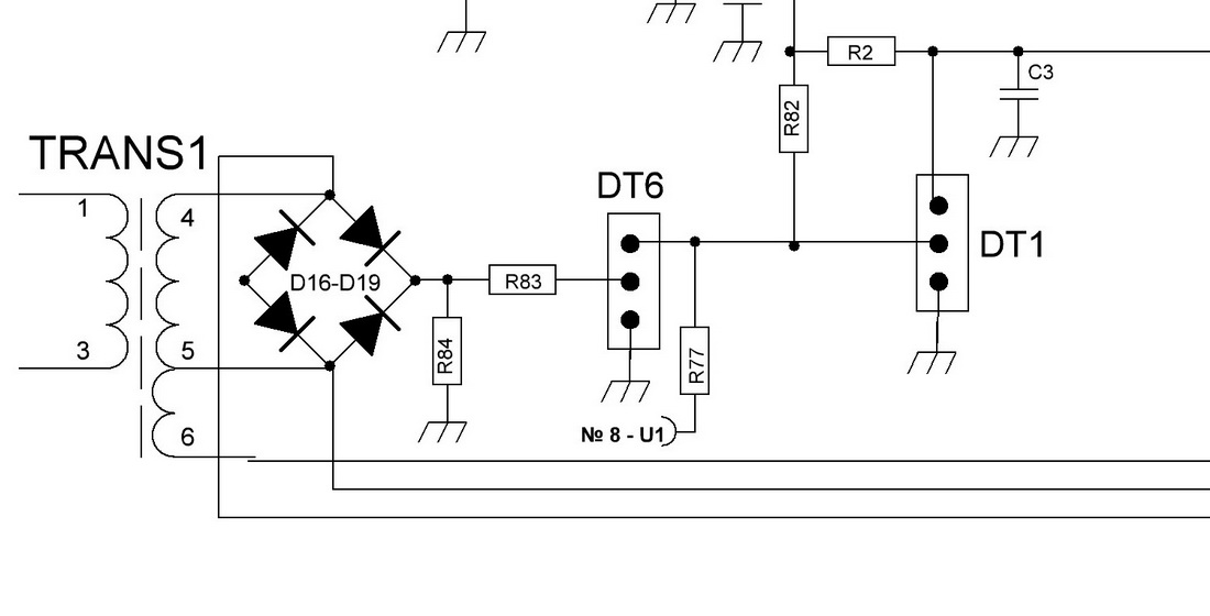

Здравствуйте. Котел Navien Ace , плата управления KDC-231-2M, выдаёт ошибку 09. После замены платы всё работает. На плате есть радиоэлементы обозначающие как DT . Не могу найти на них информацию. При прорисовке схемы, похожи на составные транзисторы , помогите опознать.

Полное название котла. Почитай инструкцию по 09. Надписи на DT , фото ...
grinko
Сообщения: 569
grinko
Сообщение #3 От 19/10/2013 10:54 цитата
То что на картинке очень похоже на КРЕН

Navien Ace название котла, надписи на DT выкладываю, уверен что это не КРЕН
ДОБАВЛЕНО 19/10/2013 12:12
DT на плате
Знакомый с монитора
Сообщения: 469
Сообщение #5 От 19/10/2013 11:45 цитата
DT - digital transistor
Наверное это

вполне возможно, но другие транзисторы на плате обозначили Q

Прозвони резисторы, возможно KRC106 http://www.alldatasheet.com/datasheet-pdf/pdf/69579/KEC/KRC106M.html

anatol22, спасибо! транзисторы KRC106, KRC104,KRC102.

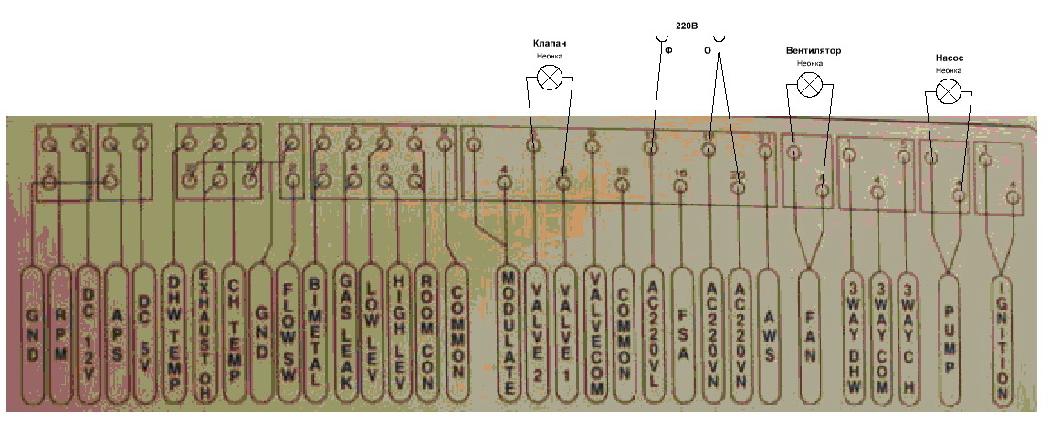

На котле больше нет возможности поработать с платой, подскажите как правильно обвязать её на столе
  Navien обвязка платы на столе.jpg  189.38 КБ  Скачано: 2312 раз(а)
grinko
Сообщения: 569
grinko
Сообщение #15 От 20/10/2013 14:48 цитата
С котла и надо было срисовывать, а на картинке все раземы подисаны, не вижу сложностей.
NSMSKOPIN
Сообщения: 107
NSMSKOPIN
Сообщение #16 От 20/10/2013 15:14 цитата
grinko Непонятно как, и чем эмитировать датчики: протока, давления воздуха APS, вытяжку ..и т.д..
