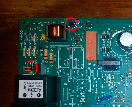

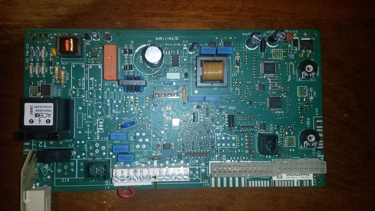

Решил отремонтировать плату с котла Vaillant atmoTEC pro VUW 240/3-3,неисправность такая. При запуске котла не срабатывает розжиг, нет ни каких попыток "выбить искру", при этом газовый клапан срабатывает (газ поступает), ну и естественно после этого котел уходит в ошибку. Так вот, может кто подскажет, что и где на плате отвечает за систему розжига. Обвязку вокруг трансформатора провет,все цело, может где еще посмотреть.

Котел я давно уже отремонтировал, просто заменил плату, а эта неисправная осталась. Вот её и хочу отремонтировать, в ней просто нет розжига.

Плату я отремонтировал, были утечки на денисторе (C701) и транзисторе (T706).
