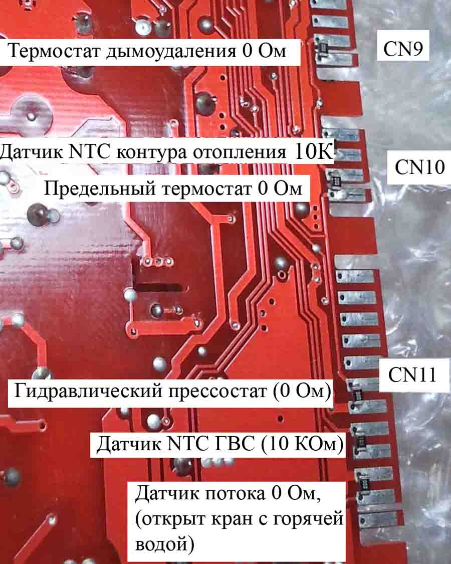

Котлу 3 года, но в работе совсем не был (с новостроя, газ подключили неделю назад) и по срокам он слетел с гарантии.
Заполнил систему (1.5), спустил воздух воздушником и клапанами на батареях, подал газ и попробовал сделать первый пуск. После подачи питания котёл моргает 4 раза зелёным диодом и потом горит красный.
Если включить кран горячей воды и подать питание на котёл, он мигает туже ошибку, но на втором моргании клацает релюшка и включается насос, который ~ 30 секунд гоняет воду и больше ничего не происходит. Режим устанавливал и зиму и лето, температуру крутил.
Что проверено:
1) Датчик NTC контура отопления.
2) Датчик NTC контура ГВС.
Оба датчика в моём случае имели сопротивление ~6к. Пробовал вместо них подкидывать обычные резисторы номиналом 10-18к, всё равно сабж
3)Гидравлический прессостат. Имеет сопротивление 0 ОМ, пробовал скидывать с него клемы - сабж
4)Предельный термостат (аналогично пункту 3, коротко замкнут, скидывание клем с него ситуацию не меняют, ошибка таже)
5)Термостат дымоудаления аналогично 3 и 4, короткозамкнут
6)Проверен датчик потока, исправен
7) Газовый клапан, точнее его низковольтовая часть (на прозвон 100 ом, при подачи 24 вольт клацает)
8) Вся проводка от датчиков к плате.
9) на плате проверены переменные резисторы установки режима(p1), температуры горячей воды (P2), кривой обогрева (p3). Исправны.
Таким образом, на плату приходят все верные сигнал с датчиков, но запуска нет. К слову, если скинуть с платы все коннекторы датчиков (cn9, cn10, cn11) - то всё равно сабж, тоесть таже самая ошибка.
В cn5(внешний термодатчик) установлена перемычка , jp1-jp4 пустые,
Плата красного цвета, внешне новая, внешне не имеет никаких горелых элементов или физ. повреждений. Маркировка 11600093rev03.
Вопрос: Что ей (плате) не хватает для запуска ? Есть ли у этой платы дебаг порт, в который она скажет что с ней не так. Также ищется сервис манюал или схема . Буду очень признателен, если кто-нибудь поделится.

~1 раз в секунду (пол секунды горит, пол не горит),
Снял плату у вместо датчиков, обвесил её резисторами. Ведёт себя также (тоесть на 3-ем моргании включает реле насоса), но после 4-го моргания загорает красный светодиод.
Я так понял исправный котёл при включении всегда должен моргать 4 раза зелёным?

У меня сейчас на столе голая плата лежит, которую я запитывал от лаб БП (+25В на плюсовой вывод D13). Запустить её удалось по совету доброго человека - CN9 выводы 4 и 5 замкнул, после чего сделал сброс и плата стала вести себя адекватно (клацнула несколькими релюшками и дальше моргает зелёным). Интересно, что на котле на cn9 приходят только 2 провода c датчика угарного газа. Сейчас поеду на котле тестить.

4 и 5 контакт стоит перемычка на турбо варианте она и определяет что видеть плате термостат или прессостат.

Котёл не турбо. После установки платы включился и бесконечно гонял воду насосом, газ не пускал и не зажигал. После снятия перемычки CN9 (4,5) заработал. Таким образом: без установки коротыша cn9 (4,5) мне не удалось вывести плату из аварии. Вот такой вот странный случай. Сейчас всё гут.
