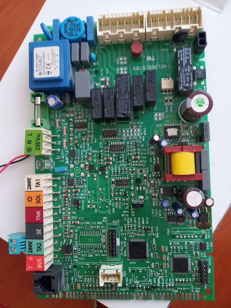

День добрый всем.
Газовый котёл GEFEST 20 STAR.
Бу 5 лет.
//Приношу свои извинения, сейчас не дома, вечером добавлю данные платы управления и остальных узлов//
Неисправности:
Ошибка E1
- Давление воды в циркуляционной системе ниже 0,05 Мпа
(Давление 1,5 по показаниям манометра. Увеличение до 1,8-2,0 ошибку не устраняет)
-Закупорка в сети, недостаточное количество воды.
(Система промывалась летом, фильтры чистые)
-Вышел из строя циркуляционный насос
(Из-за плавающей неисправности, откинул этот пункт)
-Плохой контакт в соединительных проводах
(No coments)
-Неисправен датчик протока воды
(Штырек в трехходовом клапане действительно был погнут. Пока прогрел спичкой, будем наблюдать)
-Неисправна плата
(Плата подкидывалась новая, полностью рабочая. Ошибки все-равно появлялись)
Проблеме более года периодически появляется и пропадает. Неделя в ошибках, месяц стабильной работы.
Ошибка Е2
Неисправность в системе розжига
-Отказ в работе блока управления, на э.м. клапане нет напряжения.
(??? Плата подкидывалась новая, E2 не пропадает. Напряжение 10-12 AC, что очень смущает)
-Отказ в работе устройства розжига, прекратилась подача газа
(Неисправность появляется до загорания в ГК)
-Отказ в работе электрода розжига
(Искра есть)
-Неисправность газового клапана.
(Нет напряжение на газовом клапане)
Появляется ошибка где-то раз в две недели с невозможностью запустить котел вообще.
При запуске: открывается трехходовой, запускается насос, запускается вентилятор, появляется искра в камере, НЕ срабатывает одно из двух реле на газовый клапан, соответственно НЕ появляется напряжение на газовом клапане. После трех попыток поджига - ошибка Е2. После простоя пару часов котел может запуститься и отработать неделю без проблем, может пару раз выскочить ошибка розжига Е2 а может уйти в мир иной и не запускаться пару дней.
-Реле все рабочие, проверил уже несколько раз.
Обмотка на ЭМ клапане газового реле 780 Ом. Напряжение 10-12 переменки, что странно, но когда котел работает нормально, напряжение такое же О_о
Какие датчики опрашивает котел в момент подачи искры, но ДО подачи напряжения на газовый клапан? Плата рабочая, ставил новую на неделю - без изменений. Ткните носом, буду очень признателен.

Большое спасибо за быстрый ответ. Действительно, элементы одинаковые. Скачал бумажек по аналогу.
Заменил блочок управления розжигом на новый вместе с электродом - эффект тот же ((( искра лупит очередью по три раза, газ не подается, напряжение на газовый клапан не поступает =\ взял снова новую плату, сча подкину. Может еще будут какие идеи?
С Е1 разобрался, все просто, как в детском садике. Помогите Е2 победить ))
HackerZwer
Сообщение #6 От 12/11/2014 19:20 цитата
Итак... Проблема решена.
Е1 решилось чисткой клапана и подгибанием кончика в концевике, как писал уважаемый sergey 73
Е2 решилась регулированием пневмоклапана протока воздуха в вытяжной трубе О_о как не странно... ошибка то по системе розжига была... а вот реле нижнее из двух мелких и не включалось. Немного отпустил регулировочный винт и все пошло. Кстати, это объясняет нестабильность появления ошибки. Я так понимаю, работа клапана немного зависит от температуры воздуха, поэтому иногда срабатывал концевик, иногда нет. И очень часто именно ночью котел не стартовал вообще
Темку закрываю. Всем спасибо. Не бойтесь чинить то, что сломано, если к этому лежит душа )

HackerZwer, Ты нам уважаемый байки не рассказывай, пресостат в этом котле к Е2 отношения ни разу не имеет, он ошибку Е6 даёт. Почисть лучше массу слева на нижней крышке котла, проводки жёлто-зелёные в кучу там сходятся. улыбка

Спорить с Вами не буду, котлы я не чинил, но факт остается фактом - в ошибку он выходил именно из-за этого клапана. Земля была вылизана вчера еще в час ночи вместе со всеми контактами. Плату новую ставил, блок управления розжигом новый ставил, котел заработал после регулировки пневмоклапана. Совпадение это или все же факт - покажет время.

HackerZwer, все правильно говорит. У меня такая же проблема была, пока не поменял прессостат. А все из-за того что он(по крайней мере у меня) после включения вентилятора, и срабатывания щелчка показывал разные значения сопротивления. И только после случайного розжига увеличивалась разница давлений на прессостате между H и L подводами, и при этом сопротивление на контактах устанавливалось около нуля.
