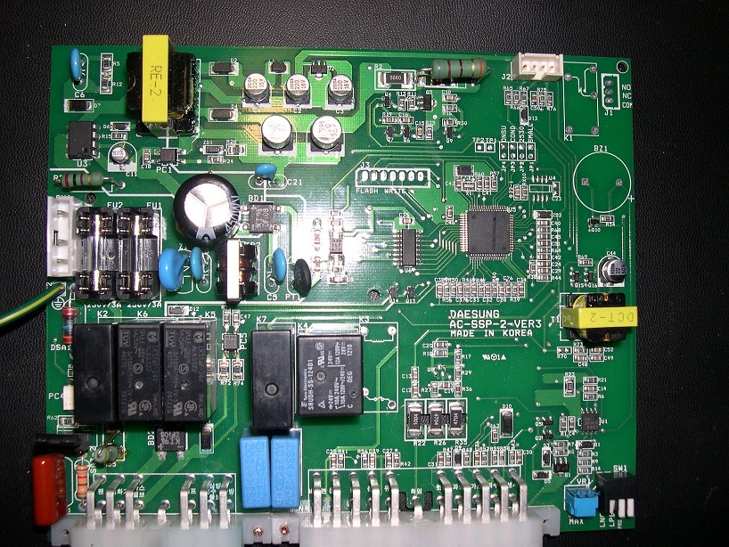

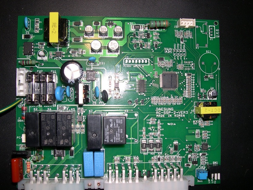

Первый раз выкладывал урезанный снимок.
Переснял, выбрал получше, выкладываю с максимальным разрешением
ДОБАВЛЕНО 09/09/2014 21:16
Переснял, выкладываю с наилучшим разрешением, каким пропустит

С хорошим разрешением не пропускает. Выкладываю, как получилось.

Оба НТС имитируй по 50 кОм. Сегодня померил на котле.

Сегодня прикупил два SMD стабилитрона на 24v, в одном корпусе DZ23C24 не нашёл. Попробую запаять и поменять резисторы по 50 кОм.

Впаял 2 стабилитрона BZX84-C24, плата пошла, при 50 кОм показывает 24 градуса в системе отопления, при уменьшении сопротивления температура растёт. Завтра созвонюсь с хозяином, пусть забирают для проверки на котле.

Плату до сих пор не забрали, но вопрос считаю исчерпанным. Благодарю Мсервис и Lavrishin за участие и неоценимую помощь в решении проблемы. Если на котле не пойдёт, это будет уже другая тема. Меняю статус на "Решённую".
