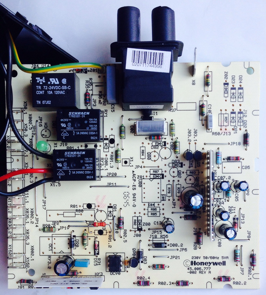

При включении выдает ошибку, расшифровка которой - "Ошибка горелки".
Соответственно, поджиг не включает.
На плате управления есть двухконтактный разъем, замыкание контактов которого, должно привести к принудительному поджигу, чего не происходит.
Со слов клиента, когда начал барахлить поджиг, он постукиванием по стенке котла добивался нормальной работы.
На плате розжига обнаружил залипающее реле LZ24 с редко встречающимся расположением выводов обмотки.
Где-то тут в соседней ветке попадалась инфа, что это реле полярное, однако на самом реле есть обозначение выводов: COM, NC, NO (что говорит о том, что реле обычное, нормальноразомкнутое).
Реле заменил (на фото - в лев. верхнем углу), поменял все электролиты (пара из них чуть потеряла емкость, по ESR были в норме, но для профилактики заменил).
Пара резисторов явно сильно грелись, но номинал не изменился.
Рассыпуху на плате всю проверил.
Катушка поджига, симистор и транзюк в норме.
Есть пара микросборок (на одной логика, на другой LM-ка, точно не вспомню, кажись 339) - их еще не смотрел.
Прошу совета куда копать?

Так на Vitogas похож улыбка . Подключаешь S4564BT 1009 на столе и проверяешь. Находишь даташит на реле, и читаешь. Поляризованное реле есть на плате !

calinvictor, Виктор Vitotronic100 это регулятор установленный на напольном котле, а сам котёл называется как тебе сказали выше Vitogas. А то что у тебя - блок розжига и как сказали выше, на нём есть маркировка, качаешь документацию, подключаешь (подскажу - газ клапана обязательно подключи лампочки, без них(нагрузки) будет неправильно работать блок) этот блок розжига открывает сначала пилотную горелку, а после определения пламени основную горелку.
