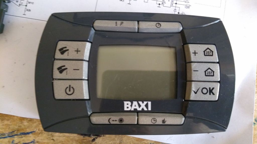

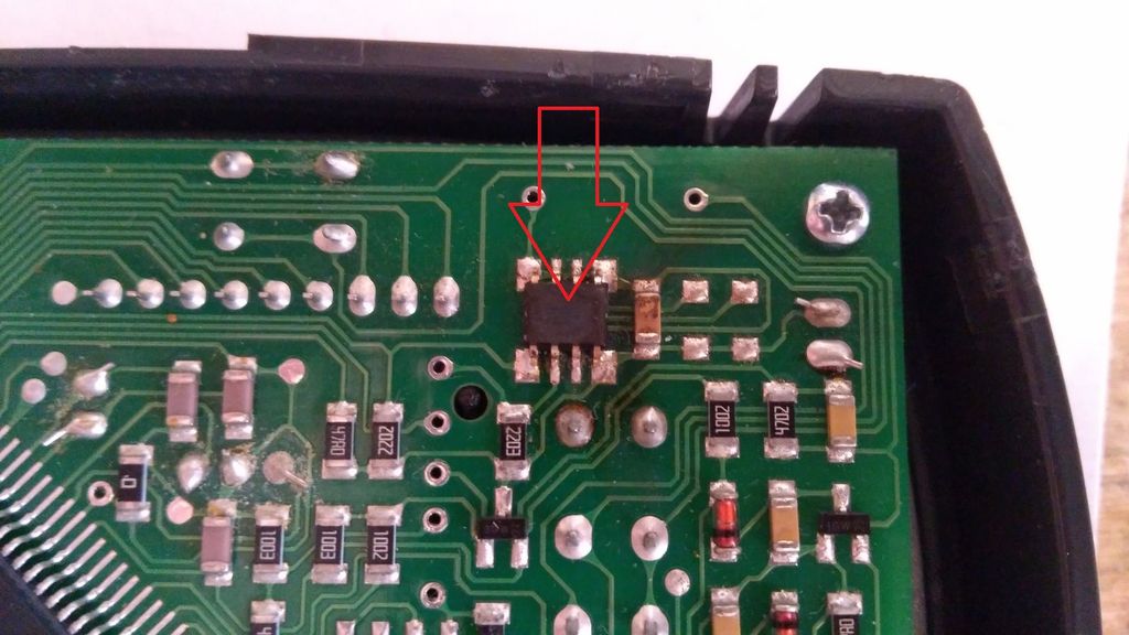

Всем привет! Помогите опознать деталь на панели управления Baxi Luna3 Comfort (фото прикрепил).В настройки не зайти,температуру только увеличивает,убавить не получается..изначально похоже залита была, надписей вообще никаких нет! Уже кто то ее смотрел..

возможно EEPROM 93ХХ серии

Похоже на память 24С0..... звони пистоны ,после воды часто сгнивают.

если смотрим на рисунок: снизу ,справа,второй пин,со всеми пинами, что сверху, звониться 0,4 Ома.
Жалко ни у кого нет,такой панели, нес чем сравнить.Допустим память найду,а чем сливать/заливать прошивку? И будет ли она целой? Мне думается полюбому надо донора искать и с него сливать прошивку.

По подключению, обычно 7 ножка на ноле . Не думаю что дело в прошивке, внимательно промеряй элементы, дорожки и пистоны, где была вода.
