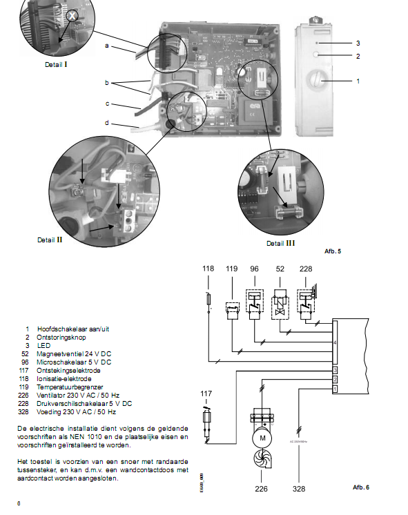

Уважаемые форумчане,есть одна проблемка.При запуске котла на мгновение гаснет дисплей и отключается насос. На гвс и на со,после остывания теплоносителя при повторном розжиге происходит такая байда.Системы не наблюрал,все происходит периодически.Такое ощущение что при запуске не мгновение пропадает напряжение.Стабилизатор установлен,котлу 2-месяца,систему отопления делал сам,котел запускал в работу тоже сам.Специ подскажите,как быть.Мне один сервисант по телефону и не заходя в квартиру сказал не обращать внимания.Немешайте котлу работать,говорит.

Установлен стабилизатор отдельно на котел.Провал напряжения появляется при запуске,т.е сначала должна включится турбина.Дисплей гаснет но цифры не исчезают на нем.Проходит около секунды дисплей начинает светится,включается насос,турбина и т.д.Отсюда вопрос,почему провал в напряжении если установлен стабилизатор.Вчера вечером глюков не наблюдалось,с утра один поймал.

Подскажите где найти електрическую схему на котел.Хочу проверить на выходе с БП,на турбине и дисплее.На входе в котел 220-225В.

Нарисуй. Пишу .... В свободном доступе их нет. ухмылка

Интересную вещь заметил.Котел металлической гофрой через диалектрическую вставку соединен с газовой трубой.Так вот на гофре имеется и соответственно на котле 40В.Диалектрическую вставку снял 40В пропало.Я думал будет наоборот,на газовой трубе будет наводка,а на котле 0.Сейчас наблюдаю за работой котла.Интересно будет глючить или нет?
