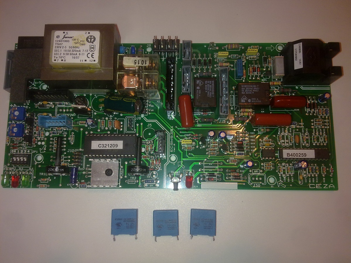

Здравствуйте. Прошу помощи тут такая ситуация. У родителей котел BIASI. M90.24A. Дефект заключается в том, что пламя зажигается и через 1-5 секунд гаснет. Включается красная лампочка общей блокировки. Через какое-то время опять зажигает и снова гаснет. Насос также циклично включается и выключается. Если выключить котел на время (около 1 часа), то какое-то время пламя работает нормально, затем все повторяется.вечером, с 24:00 до 08:00 котел работает в обычном режиме. Если кто знает, просьба ткнуть где копать в данном случае. Заранее спасибо за помощь.

Привет всем. Котел как работал периодически так и работает. Приобрел блок "Автоматический электронный регулятор напряжения АСН - 250", блок цифровой индекацию, напряжение в сети колеблется от 212 - 235 В.После некоторых наблюдений котел начинает нормально работать когда цифровая индикация напряжения переходит за 231 В (топтать в ночное время). Механическая часть котла разбиралась полностью: огляды
ДОБАВЛЕНО 07/03/2015 20:34
Механическая часть котла разбиралась полностью: оглядывалась, промывалась, продувалась, после сборки ничего не изменилось. Диодная индикация ошибки не показывает.

Вот моя плата. Заменил конденсатор 35В 1000мкФ работа котла не изменилась.

seqyriti777, проверь напругу вторичке 9 вольтовой єто раз
а кондесаторі менять нуно те которые стоят в блоке контроля пламени 100 нан ! короче увидишь

Заменил 3 конденсатора емкостью 0,33 мкФ. Прошло 9 дней, котел работает без замечаний. Добавляю фото платы после замены конденсаторов. Спасибо всем за помощь.
