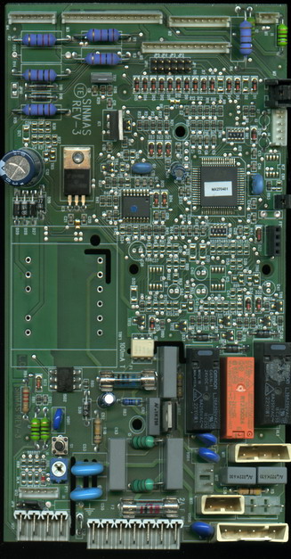

Lavrishin
Сообщения: 1763
Сообщение #14 От 20/10/2010 13:17 цитата
cloud605 писал:
...Я снова в ожидании шквала советов по поводу дальнейших шагов в поисках пресловутого напряжения всего-то в 17В. подшучивать, дразнить
Разберись с параметрами катушки модуляции. Похоже, что ты схемку не вычерчивал и сам себе не сообразил, что там напряжения применены импульсные.....

Lavrishin
Сообщения: 1763
Сообщение #16 От 20/10/2010 14:49 цитата
cloud605 писал:
..... Модулятору абсолютно нас рать, подсоединен разъем к катушке или нет. При розжиге котла, работе на ГВС или СО высота пламени строго постоянна. Сердечник катушки сидит на упоре минимального давления. Или я неправ?
Не совсем так, однако.....
Было бы не лишним точно обозначить модель котла. Платы бывают в них неодинаковые (как и маркировка моделей).....
  img024.jpg  95.79 КБ  Скачано: 2049 раз(а)

cloud605
Сообщения: 14
Сообщение #19 От 27/10/2010 10:10 цитата
Всем спасибо! Прблема решена. Обнаружена и устранена неисправность в цепи управления модулятором.
