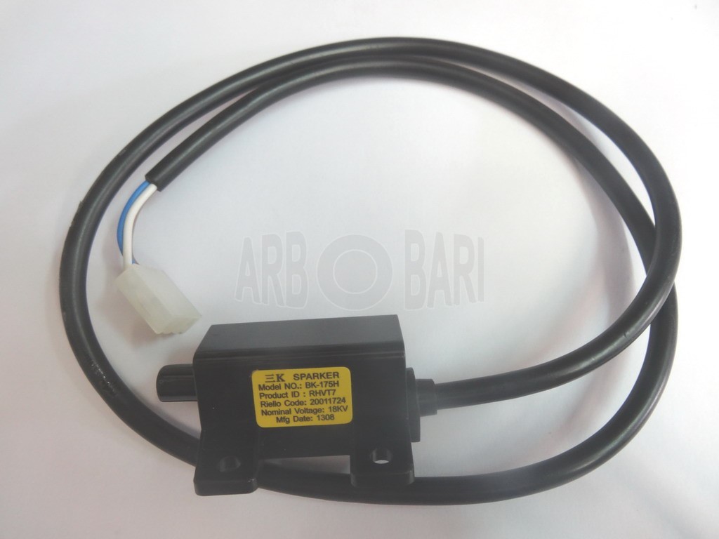

Здравствуйте. Проблема с сабжем (плата красная 11600093rev03, отдельный трансформатор розжига 3-х пиновый BK-175H). При включении отопления или ГВС котел совершает 2 одинаковые попытки розжига: идет искра, пламя загорается, снимается искра и через 1,5-2 секунды пламя гаснет. После второй попытки уходит в ошибку (постоянное свечение красного СИД). Думаю на датчик пламени. Электрод чистый, мерял напряжение на базе q5 (усилитель датчика) - в ждущем режиме 2,7 вольта; в момент, когда бьет искру - 5В, после пропадания искры (пламя еще держится) - опять 2,7В. Менять трансформатор розжига? Или куда копать? Спасибо.

А я писал за электрод? Там стоит такая фигня: (картинка), это транс розжига + датчик пламени. На выходе (3-й пин подключения к плате) у него без искры, но когда есть пламя - 0, когда есть искра - около 250 в. Вопрос: должен там быть потенциал, когда горит пламя? Я думаю (чисто логически) - да.
  TRASFORMAT.ACCENSIONE BK175H 18KV BERETTA SYLBER (1).JPG  81.09 КБ  Скачано: 684 раз(а)

Ну, сегодня дали телефон, завтра прозвоню. Опять же - я не лезу в механику, в электронику только туда, где понимаю (я не мастер по котлам, да, но с электроникой дружу), и, на самом деле, хотелось бы все ж таки попробовать диагноз поставить, себя проверить, так сказать. Я понимаю: любая инфа по быт. технике - комм. тайна, но ответить на элементарный вопрос: что должно выходить с датчика пламени в схему - это сложно?

Какой гвоздик? Элктрод (99.(9)%) не при делах, я считаю (причины таких выводов выше), что это трансформатор розжига + датчик пламени, которые залиты компаундом в одном маленьком корпусе и подключены к мозгам 3-мя проводами.

Третий провод с трансформатора розжига, который (в мозгах) через делитель идет на базу транзистора - это что? Не ионизационный датчик пламени?

От этого меняется суть вопроса? Ок, _думаю_, что проблема с схемой обвязки электрода ионизации, которая (конструктивно) находится в корпусе тр-ра розжига. Вы можете подтвердить/опровергнуть это замечание, исходя из замеров, написанных выше?
Deyev
Сообщения: 206
Сообщение #15 От 09/04/2017 23:57 цитата
abondarew, в компаунде залит трансформатор розжига. Основную плату котла необходимо отдать мастеру в ремонт.

Да я как-бы понимаю, как он работает. Я не понимаю: 1) что еще на пути от электрода до платы спрятано в этой коробочке (точнее, не знаю. Там может и сопрот быть, который сдох и фиг его знает, что еще), 2) почему на выходе с электрода ионизации при наличии пламени нет потенциала. Т.е., на плату сигнал с электрода ионизации уже не поступает, поэтому мое ИМХО - не в плате дело.

Сообщение #19 От 10/04/2017 00:16 цитата
abondarew писал:
Я не понимаю: 1) что еще на пути от электрода до платы спрятано в этой коробочке (точнее, не знаю. Там может и сопрот быть, который сдох и фиг его знает, что еще.
а тестером прозвонить кто (что) мешает?
abondarew писал:
изучи принцип работы этого узла, если интересно. Ну не понимаешь ты происходящих процессов, а домыслы тут не помогут.
