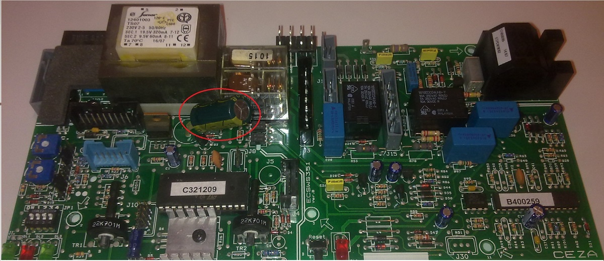

Отопление работает, при переходе на ГВС продолжает работать отопление.
На геркон подается напряжение величиной 5v.
При вращении турбины оно составляет 2 - 2,5 v
37 вывод процессора, на который подается сигнал с геркона, на диодной проверке - "800".
Можно ли в меню изменить настройки так , чтобы получилась такая ситуация? Хотя там живет одна бабка.
Я возле этого котла не был, плату приносит сервисант.
Прошу помощи.

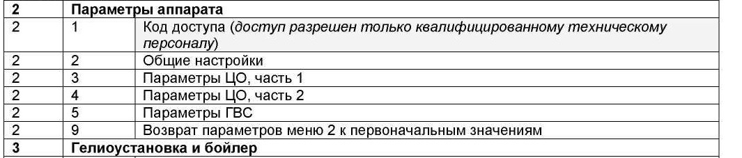

сделайте сброс настроек
описание в инструкции страница 40
ДОБАВЛЕНО 28/03/2015 20:45
да и спросите сервисника не менял ли он кодировочный картридж! эта плата может работать в нескольких режимах и с разной периферией
дело не только в варианте турбо или дымоход НО и датчик протока бывает либо обычный либо ХОЛЛ

http://monitor.espec.ws/download.php?id=147759 что здесь в настройках по ГВС в параметрах 2.5 можно изменить,чтобы при команде на ГВС ,котел остался работать в СО

calinvictor, там сброс настроек! а данный апарат к стати может работать только как котел! ( без гвс )
calinvictor
Сообщения: 247
Сообщение #13 От 29/03/2015 21:09 цитата
djclyde, У автора темы написано что плата от ARISTON CLAS 24 с горячей водой.В меню 2.9 возврат на заводские настройки может производиться до пункта 2,9 :С пункта 3 возврата на заводские установки автоматически не происходят.А до пункта 2,9 отмены ГВС нет.

Сообщение #17 От 31/03/2015 15:58 цитата
Уговорил (заставил) сервисанта изменить настройки в меню, хотя он до последнего не верил, что причина не техническая.
Что он там менял, в настройках, толком не знаю, знаю, что при настройке появлялась ошибка 201, а потом ее таки убрал, заработали и ГВС, и отопление, но теперь во время работы не прекращается розжиг.
Получается, что во время его возни на котле возникла новая причина. Из-за настройки же это невозможно?
Ведь до изменений в меню этой причины не было.
Вот такая ситуация.
UT5YG
Сообщения: 188
UT5YG
Сообщение #18 От 31/03/2015 17:20 цитата
Заменил опто-семистор, все работает
