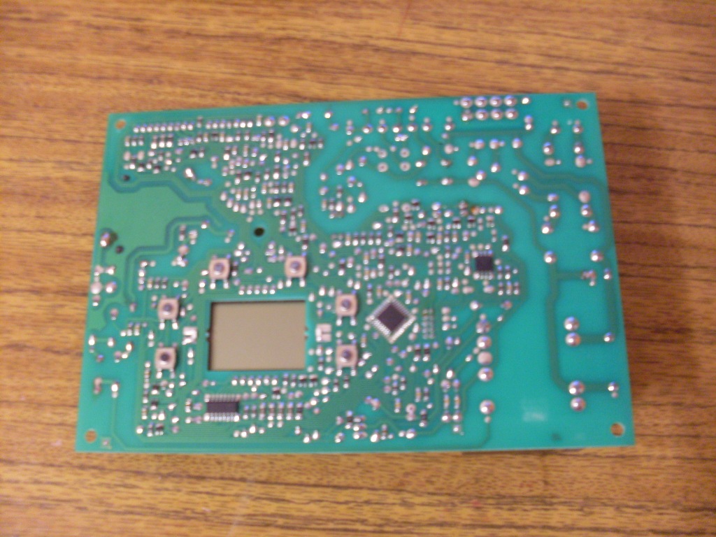

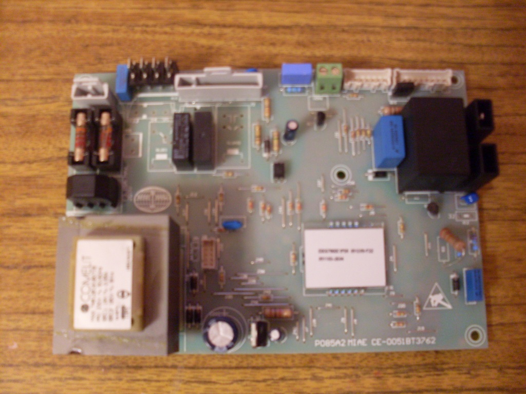

Здравствуйте! При включении насос работает, искра бьет 2 секунды, розжига нет. Грешил на трансформатор-перепаял результата не дало, других зацепок пока не нашел датчики все целы...подскажите пожалуйста в каком направлении двигаться?

Lavrishin я фотки добавил ...поможете?

Добрый вечер. Хочу пояснить: при включении котла начинается розжиг, но он длится вместо 8-12 секунд, только 2 сек. В это время наблюдается открытие газового клапана,тоже на 2сек.Пламя чуть вспыхивает на 2-3 мм
и гаснет вместе с прекращением искры.Затем этот процесс повторяется несколько раз и котел уходит в ошибку.
Обычно, если проблема с контролем пламени, искра бюет свои 8-12.Сдесь сбой происходит раньше, чем котел должен увидеть пламя, в том числе проблема с открытием газового клапана.
Если есть возможность сбросить полную схему эл.платы, то буду очень признателен. Если есть еще подсказка, жду помощи.

Схем нет !!! Разве что сам нарисуеш и поделишся! Плату на стол ,замеряй вторичные напруги после транса 24В ,5В переменку 180В .И вовремя розжига проконтролируй эти напруги.

Спасибо за помощь grinko и Lavrishin в плате полетел процессор, плату пока поменял... кто-нибуть восстанавливает такие платы?
